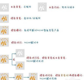

华为路由器上电到获取因特网地址LED灯的闪烁过程:
路由器上电,灯从熄灭变为橙色;
路由器设置成功能够上网后,变为绿色,中间没有其他变化。
使用过程中出现WAN侧断网,灯会从绿色变为橙色。
正常使用过程中,短按一下hi键,会橙色灯闪烁,此时路由器允许WPS连接,连接成功后,灯恢复按键前的颜色。
路由器正常工作中检测到有支持智联(HiLink)的设备,会橙色灯慢闪,点击Hi键后,会快速闪烁;且支持智联设备的LED也会闪烁,智联成功后,两设备LED均为绿色常亮。
子路由指示灯分为白色常亮或闪烁
母路由指示灯则情况较多,不过参考下面图示任何时候都能了解母路由处于什么状态

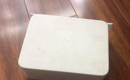

三、我的小米路由器一直亮黄灯
小米路由器一直亮黄灯一般是路由器的固件出现了问题,正常的修复方法已经无法使用,只能用网线连接电脑与路由器之后,进行手动刷机恢复。具体解决步骤如下:

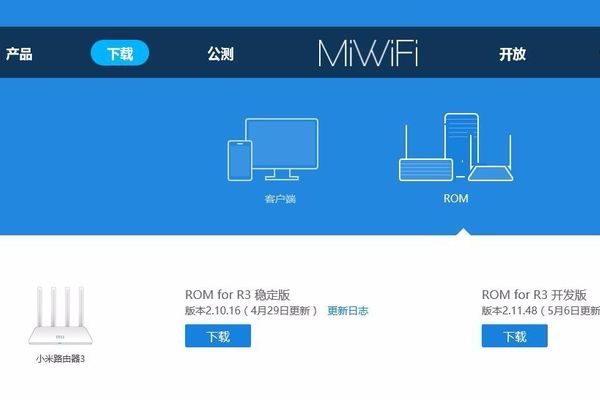

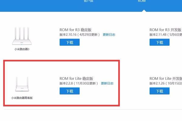

先到小米路由器官方下载页面下载相应的ROM。
2、在该界面跟据自己的路由器型号下载对应的ROM。这里的ROM分为稳定版和开发版,开发版比稳定版会多一些新鲜的功能。

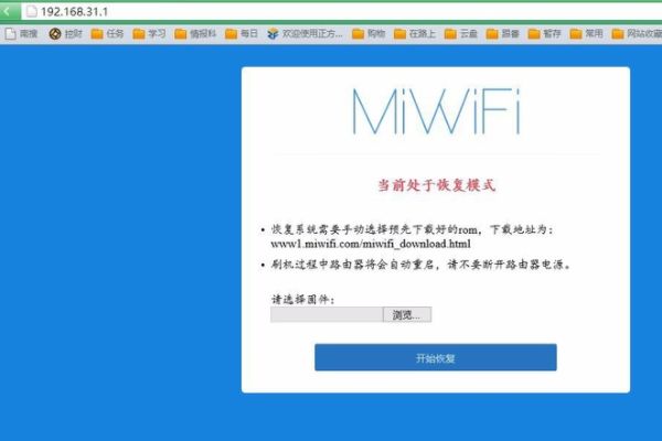

3.准备好ROM包之后,就开始固定本机IP。根据小米官方的说法,固定的ip地址在192.168.31.2--192.168.31.254之间都可以。

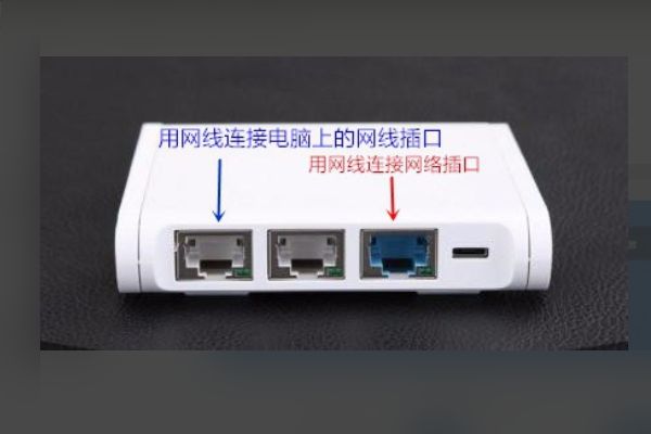

4、然后用网线连好电脑和路由器,这一步跟有线路由的连接方法相同,具体方法是用一根网线连接网络插口和路由器的WAN口,用另外一根网线连接路由器的LAN口和电脑上的网线口。记得给路由器插上电,没电路由器是没法工作的。
5、打开电脑浏览器,输入192.168.31.1,会出现如图的画面,在“请选择固件”一栏中导入之前下好的ROM,点击“开始恢复”,接下来只要等恢复结束就可以重新设置路由器了,就可以解决小米路由器一直亮黄灯的问题了。
