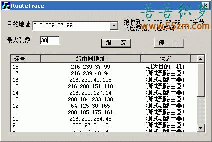

4) 当这个新IP数据报回送到源发送端时,您便会在屏幕上看见一些中间路由器的IP地址了。 tracert是Windows下常用的命令行工具,UNIX下与之对应的是traceroute。若想知道自己的电脑到www.aorb. org 经过了多少个路由器,可在命令行下输入tracert www.aorb. org进行探测,返回结果也许会与ping -R相同,但它是以另一种方式实现的。这种方式并没有像Record route options探测技术中使用IP协议包的Options字段,而是利用了IP协议包中的TTL字段。
基本思路是这样的:www.aorb. org这台服务器即卖茄子(提供HTTP服务),也卖黄瓜(提供FTP服务),但不卖土豆(未监听的UDP端口)。有位买家,为了知道一封信到达蔬菜供应商www.aorb. org中间需要经过几个邮局(路由器),于是写信给www.aorb. org询问土豆的价格。
第一步,买家在信封的TTL位置写上数字1,当这封信到达与自己相邻的第一个邮局时,邮局的人把TTL值减1,于是TTL为0,邮局章程规定,把TTL值为0的信丢到垃圾桶里,然后给买家发一封名曰超时的信,信上写了丢信邮局的名字,以告诉买家信被谁丢掉了。
第二步,买家在信封的TTL位置写上数字2,当这封信到达与自己相邻的第一个邮局时,邮局的人把TTL值减1,现在TTL值为1,邮局章程规定, TTL值不为0的数据报需要继续转发给下一个邮局,于是这封信又被转发到了下一个邮局。当下一个邮局收到这封信时,邮局的人把TTL值减1,于是TTL为 0,邮局章程规定,把TTL值为0的信丢到垃圾桶里,然后给买家发一封名曰超时的信,信上写了丢信邮局的名字,以告诉买家信被谁丢掉了。
通过第一步,买家知道了第一个中转路由器。通过第二步,买家知道了第二个中转路由器。那么买家只需要不断的把TTL值加1,便可根据如上步骤探测出中间经过了哪些路由器。
第三步,我们假设中间只经过两个邮局信便到达目的地了。接着第二步,买家选在把TTL值设置为3,当这封信到达与自己相邻的第一个邮局时,邮局的人把TTL值减1,现在TTL值为2,邮局章程规定,TTL值不为0的数据报需要继续转发给下一个邮局,于是这封信又被转发到了下一个邮局。当下一个邮局收到这封信时,邮局的人把TTL值减1,于是TTL为1,邮局章程规定,TTL值不为0的数据报需要继续转发给下一个邮局,于是这封信又被转发到了下一个邮局,但下一个邮局已经就是最终目的地www.aorb .org了,尽管www.aorb .org把TTL减1的结果为0,但却不会丢弃它,因为目的地就是 www.aorb. org呀!于是www.aorb .org把这个IP层邮递员送来的信交付给负责卖土豆人,但我们开始说了,www.aorb .org并不卖土豆,于是就回送一个名曰终点不可达(ICMP类型为3,代码为3)的信给买家。
第四步,当买家收到类型为终点不可达的信时,就不再把那封问土豆价格的信上的TTL加1了,因为他已经知道了到达目的地的全部路由。
具体实现过程可以用下面两幅图来理解 这种探测方式与基于UDP协议的路由探测的实现步骤一样,但发送端送出的不是一个UDP数据包,而发送的是一个ICMP类型为8的Echo Request(回显请求)数据报文。与基于UDP协议的路由探测技术一样,每次发送端都会把TTL值加1,每个中转路由器都对TTL值减1,如果为0,便丢弃后给发送端发送一个超时报文,若不为0,则继续转发给下一跳。唯一不同的是,当这个数据报到达最终目的节点时,由于发送端发送的是Echo Request报文,所以接收端就会相应一个ICMP类型为0的数据报文。这样,当发送端收到ICMP类型为0的数据报文时,就知道了全部路由已经查询完毕,终止继续探测。
