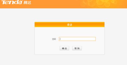

1.启动电脑和路由器。在浏览器中,输入路由器管理地址,登陆路由器。
2.输入路由器密码,登陆路由器设置首页。

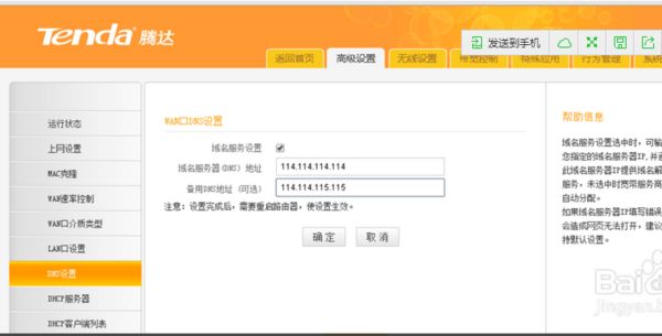

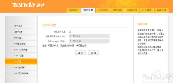

3.在路由器设置首页上,单击“高级设置”,进入路由器高级设置页面,选择“dns设置”
4.勾选“域名服务设置”项,输入dns地址(如免费的114dns地址,114.114.114.114  114.114.115.115)
5.主dns设置为 114dns或阿里dns,备用dns设置为您的宽带服务商提供的dns地址,输入完后,单击确定。

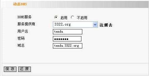

登录路由器设置界面后点击“系统工具”——“DDNS”出现如下图所示
默认为不启用状态,我们点击启用状态,现在一般路由器都支持2中DDNS的解析服务(一般有花生壳和希网3322的动态域名解析)。例如:在本地192.168.0.10主机上建立一个WEB服务器,并在3322.org注册如下:用户名:tenda    密码:123456    域名:tenda.vicp.net  那么设置就如上图所示。
在虚拟服务中映射好端口,在DDNS服务中设置账户信息后,在浏览器的地址栏中输入“http://tenda.3322.org”就可以访问你的WEB页了。
