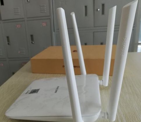

1、首先我们将斐讯K2路由器的四根天线打开,便于信号发散,180的旋转角度完全够用了。

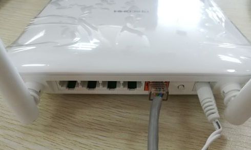

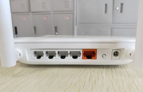

2、我们需要将电源适配器和网线连接到斐讯K2路由器,网线要插到橙色的WAN插口。
3、在连接网线方面斐讯K2路由器有一个WAN接口和4个LAN接口,路由器设置好可以上网后,从LAN接口接网线到电脑不需要拨号就可以上网了,同时也可以从LAN口再接无线路由器,4个接口完全的够用。

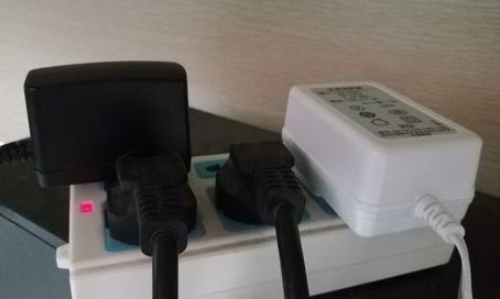

4、将电源适配器的插头插到插排上,将斐讯K2路由器通电。

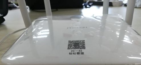

5、斐讯K2路由器通电以后前面指示灯会亮起,这款路由器只有一个指示灯,相比于其它路由器提示不是特别的明显。

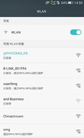

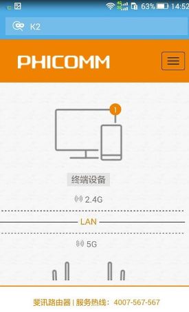

6、斐讯K2路由器连接好以后我们使用手机或者电脑就可以查找并连接上名为@PHICOMM_D8的无线网了。

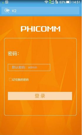

7、连接上网络以后打开网页就会自动跳转到设置界面,输入默认的admin密码进入设置网络了。
