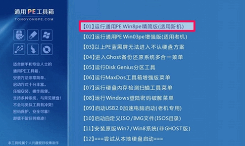

1、首先,将一个pe启动U盘插在电脑上,并在开机的时候按下键盘上的热键进入pe系统,进入pe系统之后选择第一项回车进入:

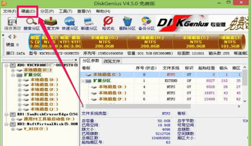

3、进入分区工具之后,选择上方的硬盘选项:

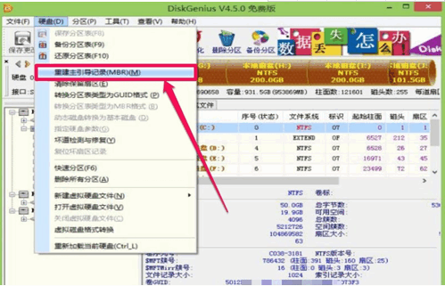

4、在弹出的下拉菜单中选择重建主引导记录:

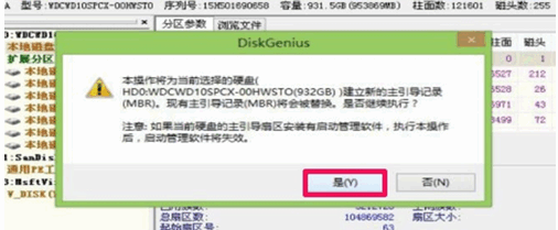

5、出现提示对话框选择是,然后工具就会自动开始修复主引导记录了。等待软件修复完毕之后就可以正常进入系统了。

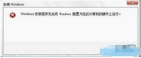

方法二: windows安装程序无法将windows配置为在此计算机情况
1、电脑出现“windows安装程序无法将windows配置为在此计算机”的提示框时,大家不要点击关闭按钮,也不要点击确定按钮,不然会重启哦。
2、此时按下shift和f10键。弹出一个窗口,输入cd oobe 回车,再输入msoobe.exe回车,会弹出另一个界面,按照提示进行即可,直至完成系统的安装。
