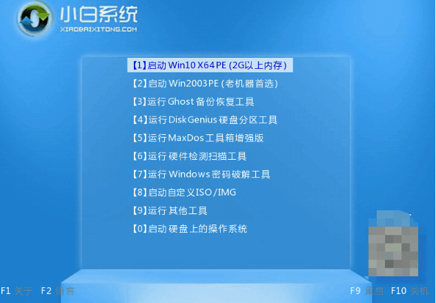

1、根据上述分享的方法制作好小白u盘启动盘,连接到电脑上,重启电脑等待显示器出现开机画面时,按下u盘启动快捷键进入到启动项选择窗口,选择u盘启动后进入小白主菜单,选择第一项小白pe系统进入。

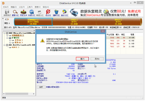

2、进入pe系统后,双击桌面上“分区工具Diskgenius”图标进入,依次点击“硬盘--重建主引导记录(MBR)”选项。
3、无需理会弹出的提示窗口,直接按下“是”即可。

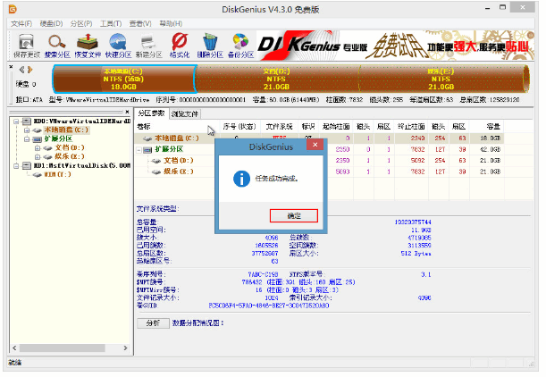

4、等待工具进行重建主引导记录的修复工作,修复完成后会弹出成功提示,直接按下“确定”,然后退出pe重启电脑即可。(另外c盘分区太小的话,可考虑重新分区再参考方法二重装即可)

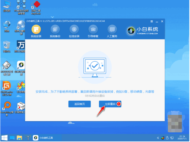

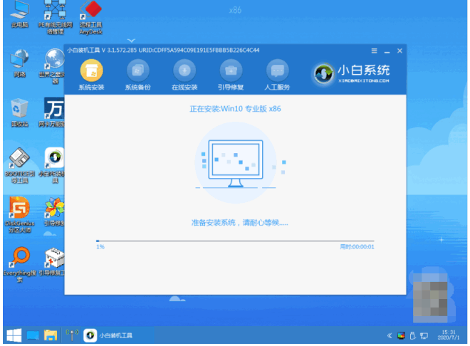

1、参考方法一的操作,一样是借助u盘启动盘启动进入到小白pe系统。
2、进入pe系统后,打开小白装机工具安装需要的windows系统,一般默认安装到c盘,等待软件自动安装。
3、安装完成后,重启电脑。
4、等待进入到新的系统桌面即可正常使用。
