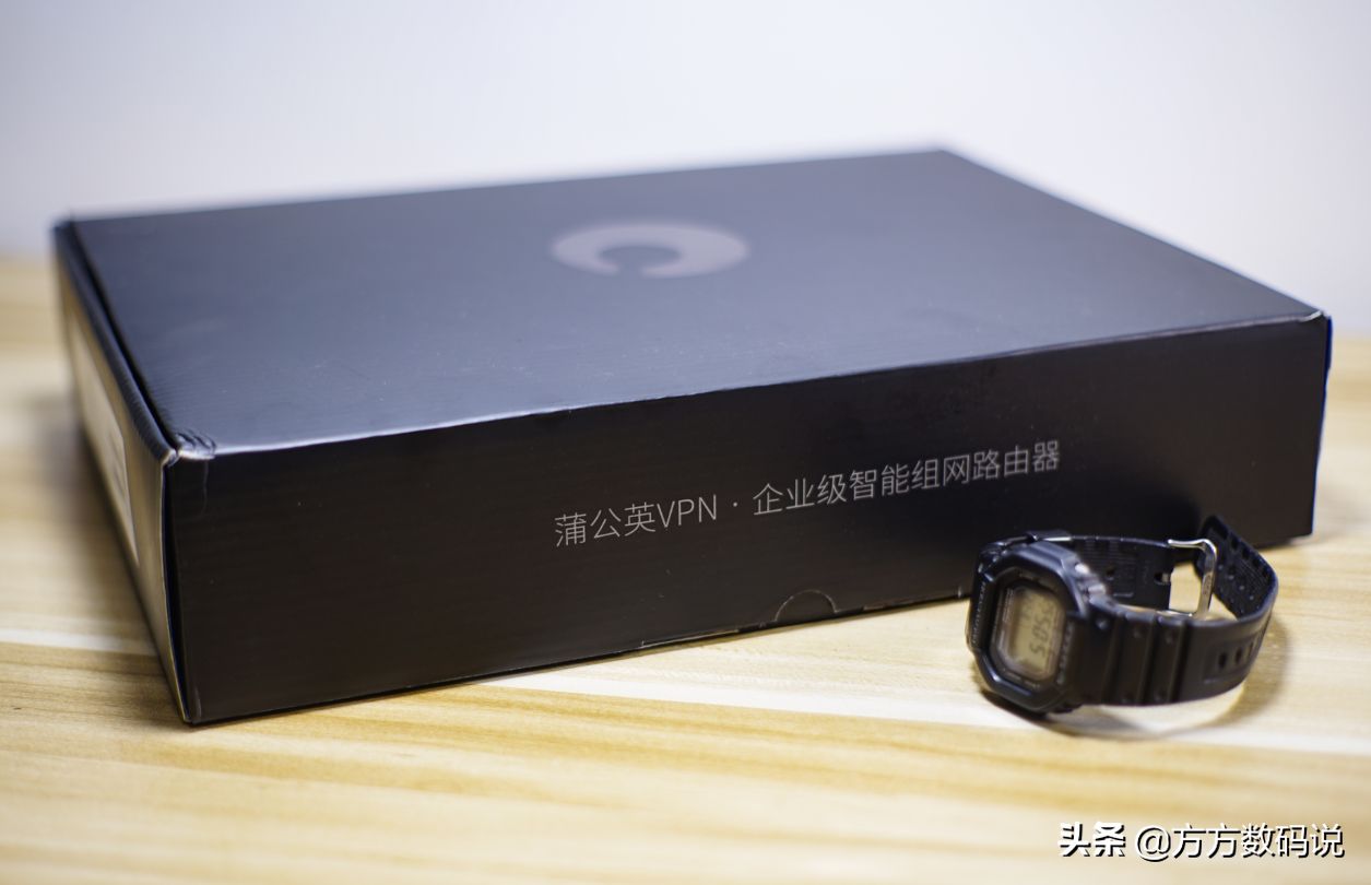

官网下的单,发的圆通快递,速度还挺快。不过在包裹的保护程度上比不过顺丰,收到货后笔者发现外包装的角都变形了。并且这个包装真的比一般的路由器大太多,都可以与一些20口的交换机媲美。对比笔者的卡西欧手表就知道大小了。 033843z7mmw0kt2lf0wfsz.png
好在里面的设备都没有什么问题。开箱除了路由器主体、电源、天线、说明书外,还配有挂墙的膨胀螺丝以及缓冲脚垫。 033844jiqnsszxbngbg2nq.png

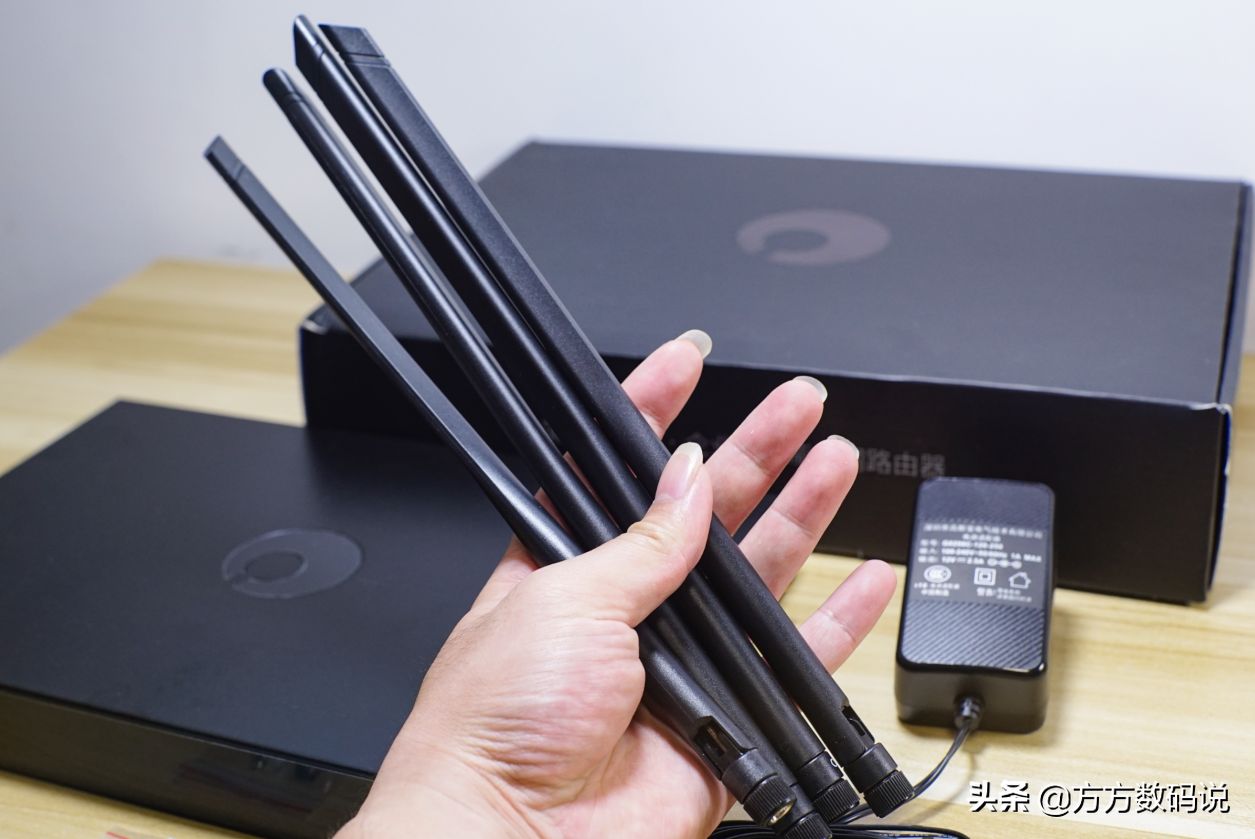

除了主机的个头很大外,蒲公英X6的天线也让笔者很是震惊,大概有30cm长,7dBi的功率增益采用SAM链接安装也非常方便。 033844rkskapp47ilgckgg.png 033844jxehhaajc5r315hq.png

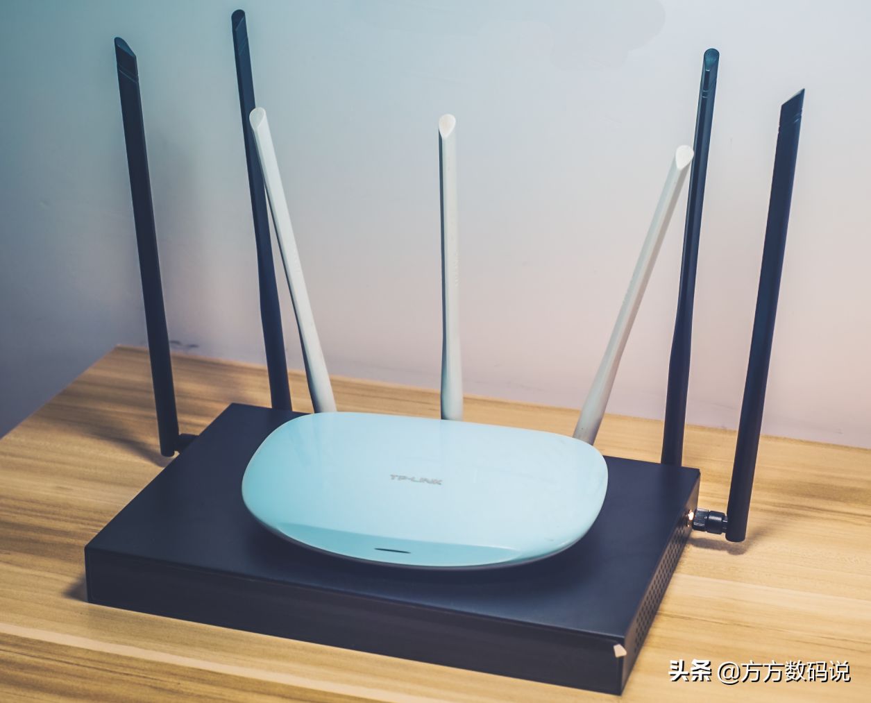

看看蒲公英X6与个头本来就很大的TP-Link 450M无线路由器对比,蒲公英X6的庞大体积的确要赶上大多数多口交换机。 033845n1fwzabr881rbllw.png

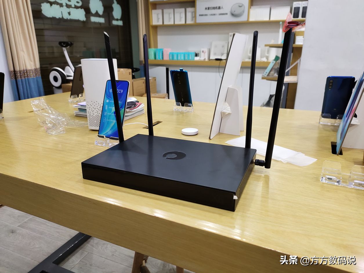

既然到门店了,还是拍几张照片记录一下吧!因为众所周知的原因,线下的门店都不是很景气,尤其是手机方面。4G手机降价的厉害(千元机实在太多),5G手机又没到货(订小米10的客户感觉还不少)。小伙伴老王甚至都表示,还不如以后转型小米电视专卖。 033845srtis063l00lnrcd.png
和普通路由器一样,蒲公英X6的安装方式也很简单。拆掉原来的路由器,接好网线就行。不过一定要注意下网线的类型,开始笔者自带的扁网线连接光猫,可测速始终都在11Mbps左右,还以为光猫或路由器出问题了。结果问题还真是这个网线,这根白色的网线是cat.5,也就是百兆带宽,难怪网速上不去。 033845z1vhbe9drsree6ed.png
目前只安装了一根电信宽带,移动的宽带还要在明天安装。并且有8个千兆LAN口,连交换机都可节约一个了。并且得益于蒲公英X6的7dBi天线增益+大内存的属性,的确也满足了门店所有设备的需求。要知道小米生态链的东西实在是有些多,从摄像头到小爱同学再到电视、智能窗帘、台灯、智能即热水吧、电饭煲等等等等 033845dgo268oeouo8ey68.png

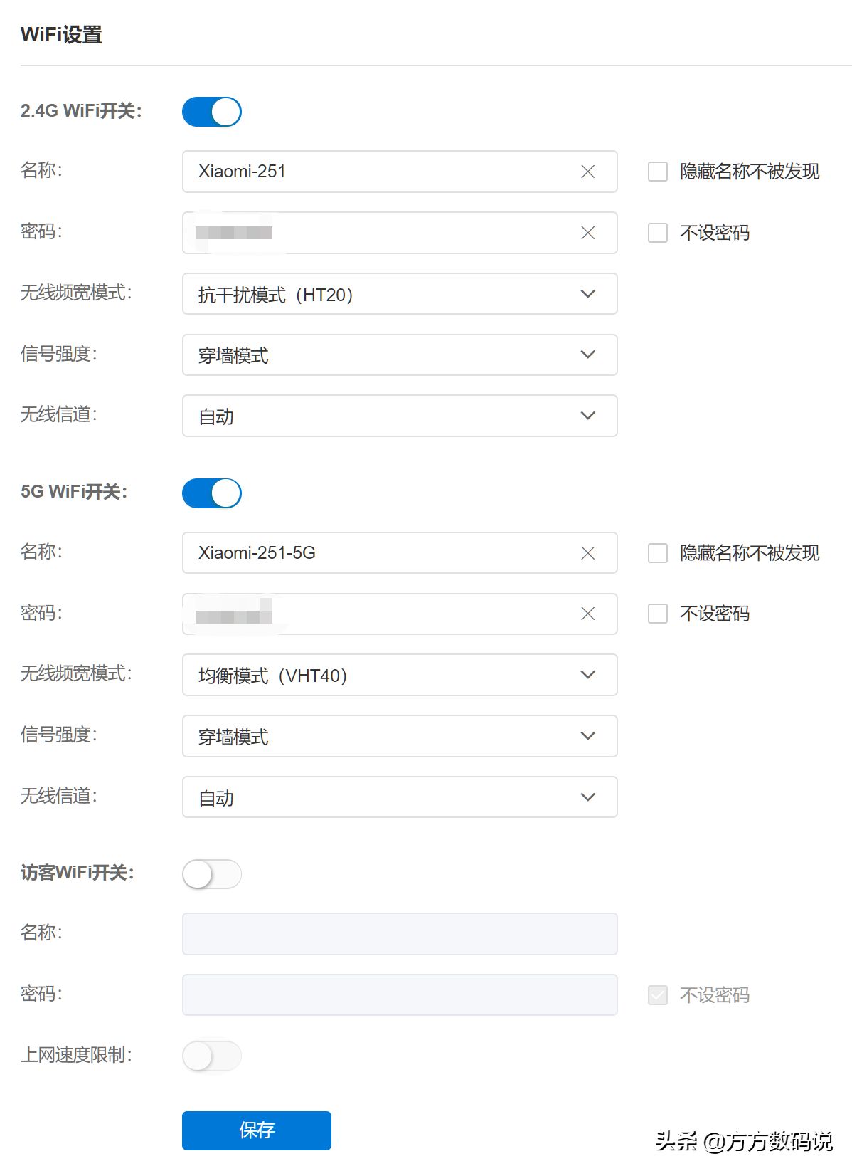

再接下来就是设置Wi-Fi的SSID。这里为了表示是小米的门店,SSID还是采用了小米的标识。估计如果笔者不设置为这个,老王应该也会自行修改。 033847onkbhq45nkj6bjjq.png
基本上整个路由器就可以正常使用了。当然蒲公英X6还有许多网络设置,比如智能QOS、负载设置、NAT加速、端口映射等等。反正让老王自行设置就行。 033847xl8gwvs9nfptfjn5.png 033847u9alnsasxslsxlqn.png

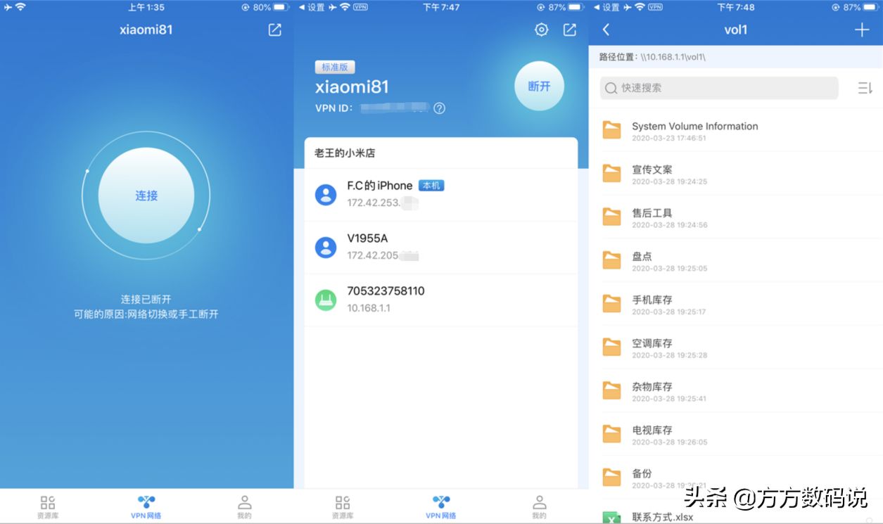

第二步,开通智能组网
操作也非常简单,无非就是新建账号,添加成员。官方都表示蒲公英只需要60秒就可以完成异地组网。 033848zeges4mekc0c7k4e.png 033848lwz64slg6geixvvv.png
值得注意的是组网成员的免费成员一共可以设置成3个(路由器本机占据一个),也就是可以免费拥有2个远程访问账号。 033848s5zfa5ywrckxayaf.png
笔者就用自己的手机先实验了:收到其他维修同行的一台iQOO 3;收到其他维修同行的一台苹果iPhone 8 Plus,分别代替安卓和苹果设备。据老王说,其他两个合作伙伴恰好就是一个用华为,一个用苹果。整个门店,也只有老王在用小米9SE。 033848t2gfjsg76227et77.png
下面就是通过笔者自己的iQOO 3直接用手机访问,至于速度虽然不算快,但满足日常的文件查阅没有任何问题了。 033849vi1fcwtw1a4czhbc.png
