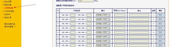

进去以后找到左边菜单有一个叫IP带宽限制之类的东西.如图是我的路由器的设置界面.

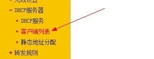

输入你要限制的IP的带宽多少,至于这个IP就要等对方连接以后从DHCP服务器下面的客户端列表去找了.如图是我的路由器设置界面.
自己的电脑的名字应该认得吧.除了这个就都是别人的...一次记下来去限制就OK了.有什么不懂继续追问.
