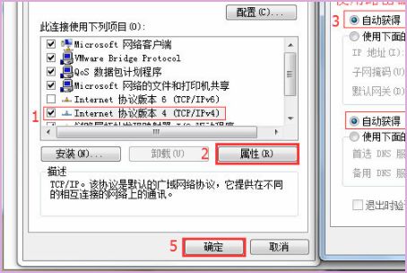

2、设置路由器前,现在设置网卡“本地连接”属性中internet协议版本4(tcp/ipv4),设置为自动获取ip地址和自动获取dns服务器地址。

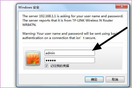

3、打开浏览器输入http://192.168.1.1回车,输入默认的用户名admin,输入默认的密码admin,确定即可。

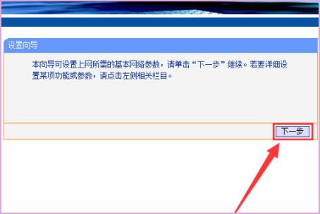

4、打开设置向导(有些路由器是默认第一次进入时默认打开设置向导的),点击下一步。

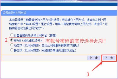

5、然后设置上网方式为PPPOE(ADSL虚拟拨号),完成后点击下一步。

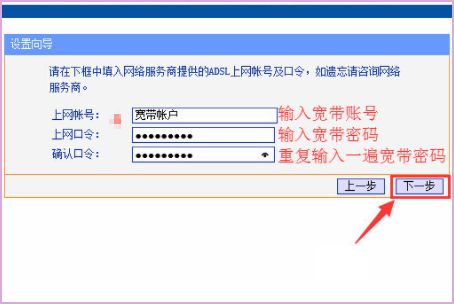

6、然后填入宽带账号和宽带账号的密码,再重复输入一遍密码,完成后下一步。
