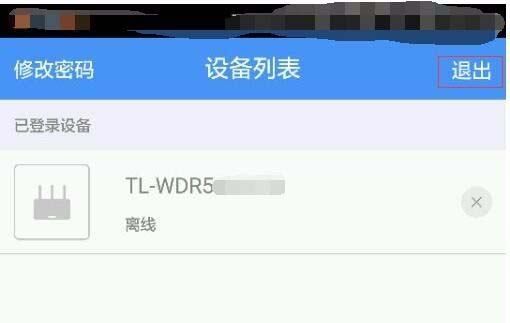

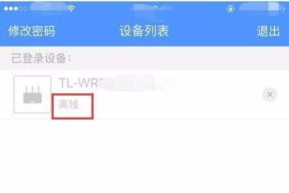

1、如图显示,用手机登陆APP,显示设备离线,但是实际路由器网络能够正常上网。这种问题多是因为网络通讯不畅导致的,就是APP服务器端无法检测到当前设备。主要的方法就是重新触发路由器和服务器的设备。

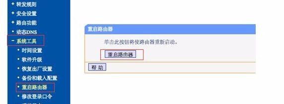

1、重启路由器。将路由器断电,等待10S以上。然后重新上电。在查看APP是否可以登录。

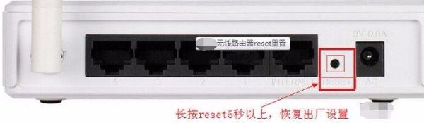

2、reset路由器。按照路由器重置(reset )教程,复位路由器后,重新设置一下网络连接。然后在查看APP是否可以登录。

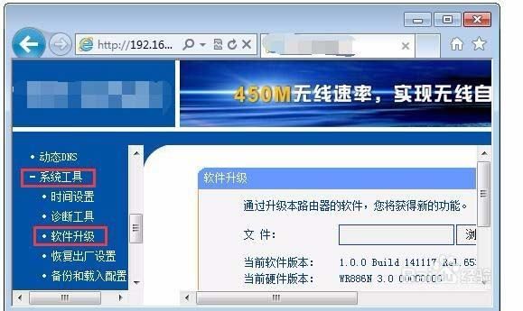

3、升级固件。如果是路由器的程序有问题,可以尝试升级一下路由器的固件。

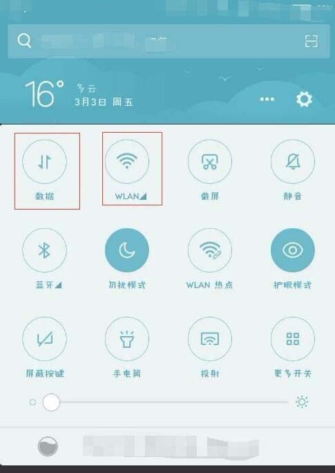

1、手机重新连网。也有可能是手机端的网络出了问题 。所以先可以将手机重新联网,或者切换的4G看看。设备离线是否已解决。

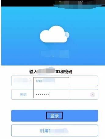

2、重新登录。退出用户后,尝试将用户重新登录一下。然后查看设备是否恢复正常。

手机客户端显示路由器离线,遇到这种情况需要先试一下你的设备还能不能上网:
1.通常连接的设备是可以上网使用的,说明是路由器的显示问题;
2.如果设备同时也不能上网了,那么需要检查下路由器上WAN口连接的网线是不是出了问题;
3.如果能登录路由器设置界面的,那么查看下连接的状态,来判断问题出在什么地方。
