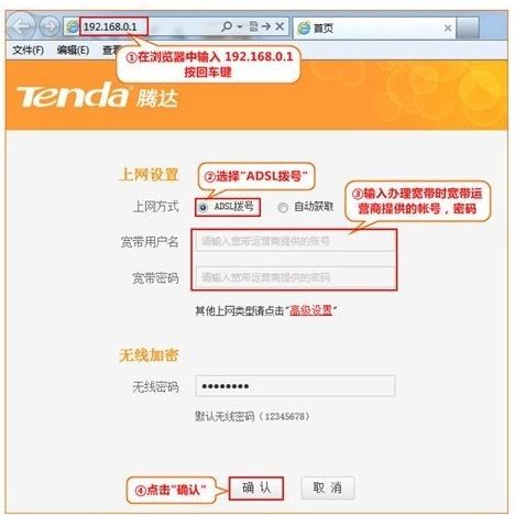

假设路由器的IP是192.168.0.1,参见路由器盒子上的标签或说明书。
1、网线一端接路由器的LAN口,另一端接电脑的网口;
2、打开浏览器,输入192.168.0.1(即路由器的IP地址),输入路由器帐号和密码(参见路由器盒子上的标签或说明书);
3、上网方式:选中ADSL拨号;
输入宽带用户名和宽带密码;
输入无线密码,即WIFI密码,点确定;
4、设置完成后,网线一端接猫的LAN口,另一端接无线路由器的WAN口。
