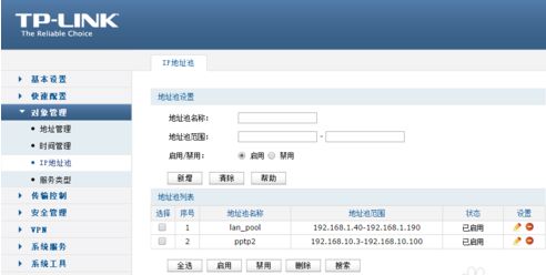

1.登录路由器后,点击对象管理,先设置一组用于vpn拨号端的IP地址池,供客户端拨号成功后使用。
注意:lan_pool是用于内部dhcp的地址池,pptp2才是vpn所用地址池。

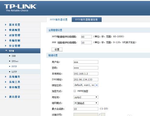

2.然后点击左侧的VPN条目,选择PPTP协议进入PPTP服务器的设置界面,具体设置根据实际设置。

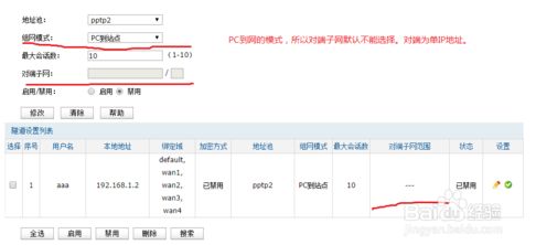

3.本地地址需要为本地局域网内部未使用的ip地址。绑定域为固定ip或者动态域名所在的绑定端口,例如这里是4线路同时拨号上网,所以就一起选了。地址池选择PPTP2.
4.对端VPN拨号成功后,可以在PPTP服务器隧道信息里面查看到已连接的拨号信息,表示VPN连接成功。
