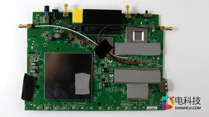

回到R7800本身。当电科技将其拆开,看到R7800继承了网件一贯以来的严谨制作风格,考虑周全的通风口,大量金属屏蔽罩的运用,不仅可以屏蔽静电,防止电磁干扰,也能对芯片起到保护作用,金属散热板的架构,简单明快的主板设计,当然再加上严格把控的精细做工,都为这台路由器增色不少。
上图中,左侧最大的方形金属屏蔽罩内就安放有R7800的网络核心, 双核1.7GHz高通IPQ8065芯片。而右侧则是两枚高通QCA9984无线网络芯片,两红一黑的电线用于连接天线接口与无线网络核心。
。位于中间被黑色防水胶带覆盖的,则是一枚高通QCA8337有线网络芯片。
直接看到主板之后,两侧连接外接储存设备的接口也一目了然。左侧黑色防水胶带覆盖下的是两个USB接口,而右侧则是eSATA接口。

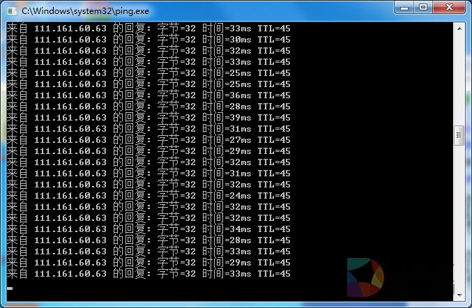

不同点1:网络稳定丢包率低
在该测试环境下,我们对游戏《英雄联盟》网通区的一个服务器地址进行ping值检测,反应结果ping值浮动在25~39之间,考虑到TTL返回值较低,在传输过程中会造成一定损耗,所以这个ping值可以算是非常稳定的。
作为对比,我们还使用了另收到其他维修同行的一台300元左右的中端路由器,在有迅雷下载的过程中进行了ping值检测,同样是一个服务器地址,差别明显。
两者对比可以看到,R7800的网络延迟更加的低,平均强过自家300元路由33%,并且网速波动较小,掉帧次数也更低。

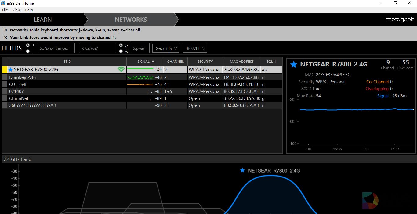

对此我们分别在无穿墙(距离路由器4米)和穿一道承重墙(距离路由器6米)环境下,对信号强度进行了监测。
以下是使用一部千元安卓手机作为采样器进行的监测。
无穿墙情况下的数据结果
穿一道承重墙下的数据结果
2.4GHz与5GHz衰减率大致相当,这令人有些诧异。这究竟是R7800的2.4GHz不够给力,还是它的5GHz比较强势呢?电科技又进行了如下测试。
图示为穿一道承重墙后的信号状态,R7800的5GHz信号强度比我们自用路由器的5GHz信号强了14.2%,更加夸张的是,在信号阻隔非常严重的卫生间,居然看到了R7800的5GHz信号身影。

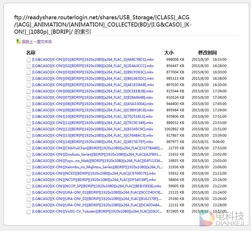

在这里值得一提的是测试局域网速度所使用的易共享功能。
R7800官方固件下拥有易共享功能,可以用来共享连接在路由器上的硬盘文件。而侧面2个USB 3.0接口和一个eSATA接口,用户可以灵活的组合存储设备,高延展性可以为易共享功能带来更多发挥空间。配合超高网速,易共享可以轻松为家庭搭建简易NAS。

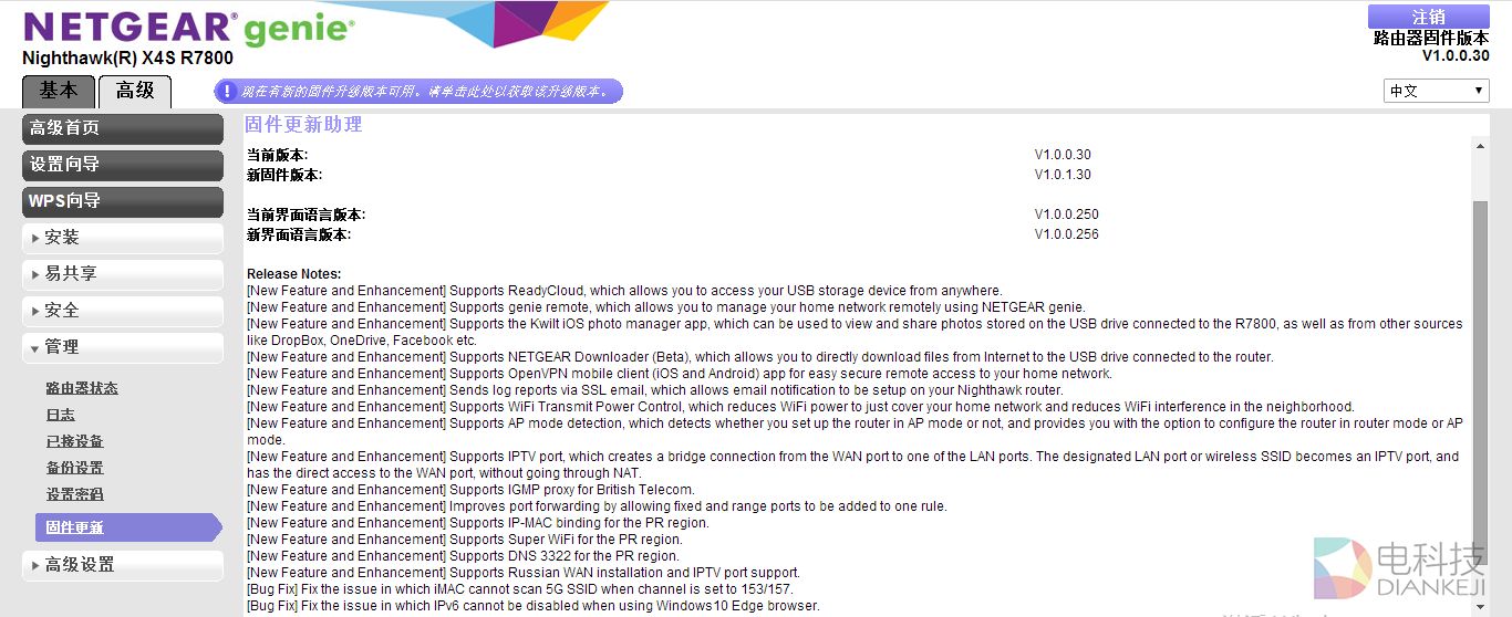

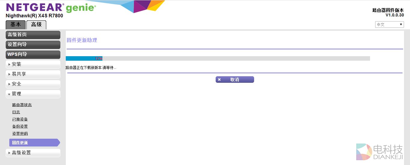

官方固件也会进行升级和更新,保障用户的最大使用体验。更新方式非常简单,只需一个按键即可搞定。
具体操作方式是,登录路由器进入设置界面,在固件更新功能页面中,可以检测并更新最新的官方固件。
可以看到更新前后,在界面上发生了一些变化,新固件增添了BETA版的离线下载功能。
更新前版本V1.0.0.30
更新后版本V1.0.1.30
