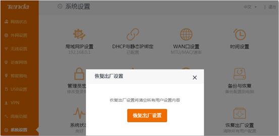

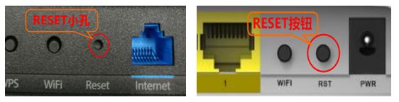

033418t5xq75ff2emft25g.png 路由器的复位键有两种类型:RESET按钮和RESET小孔,如下图: 033418i5somr2mp209jv54.png 复位方法一样:路由器通电情况下,按住路由器RESET键8~10秒(即指示灯全亮时)再松开,路由器恢复出厂设置。(RESET小孔要用笔尖等尖状物按住)。 033418ub4buz812n142p4z.jpg 登录路由器管理界面,在“系统设置”—“恢复出厂设置”中点击“恢复出厂设置”,如下图所示: 033418kkwbu979mszw9wuw.png
