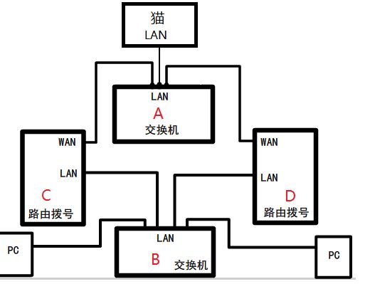

实现方法和步骤如下:
1、如果你的猫有两个及以上LAN口,那么交换机A可以去掉,获取猫的超级管理员密码(方法自己百度),进入猫的设置界面把猫的两个LAN口改为桥接,然后两个路由器的WAN口接猫的两个LAN口;
2、如果预计双拨叠加后的带宽小于路由器C或D的LAN口速率,交换机B可以去掉,用一根网线连接C和D的LAN口,PC接C或D的任意LAN口;
将路由器C的LAN IP设为192.168.0.1,路由器D的LAN IP设为192.168.0.2,IP地址不要求和我的一样,C与D的LAN IP要在同一网段,两个路由器的DHCP分配范围不要重叠。

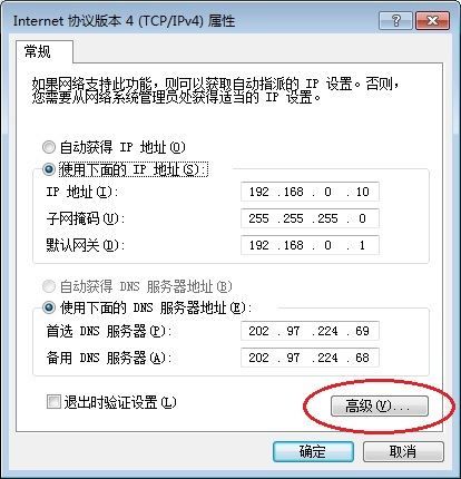

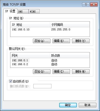

3、然后设置PC的IP和网关:

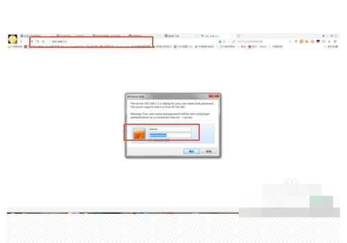

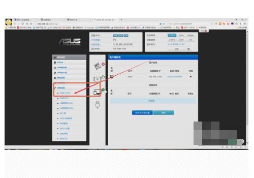

2.第二步,将网址192.168.3.1输入网站搜索框,根据弹窗输入管理员密码,密码为18640173747

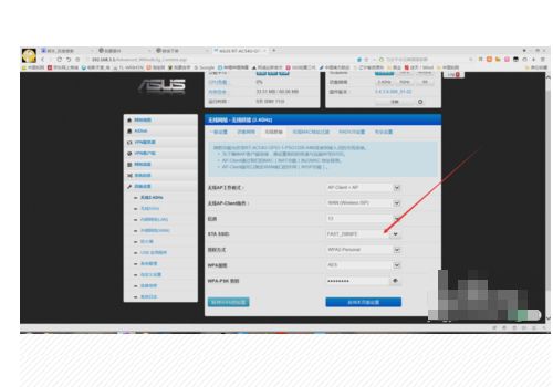

3.第三步,等待新界面弹出之后,选中界面左中部高级设置下的“无线2.4 Ghz”选项。

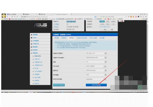

4.第四步,点击上方框中的“无线桥接”选项内的“STA SSID”条目。

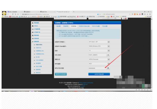

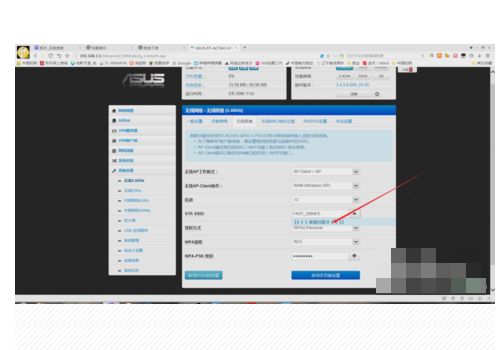

5.第五步,等待新界面出现,选中“搜索基地台”选项,
6.第六步,寻找已经准备好的无线信号名称,输入这个无线信号的WiFi密码进“WPA-PSK密钥”栏目。
7.第七步,选中“应用本页面设置”选项即可,大功告成。
