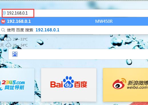

一、首先打开电脑浏览器,然后在地址栏输入路由器管理地址(参考路由器背面标示)并转到。

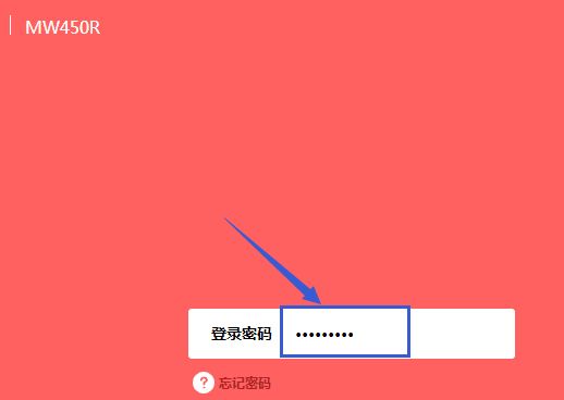

二、进入路由器登录界面后,输入管理员密码,按回车键进入。

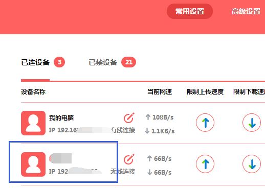

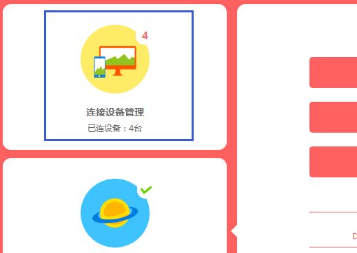

三、进入路由器管理界面后,点击“连接设备管理”。

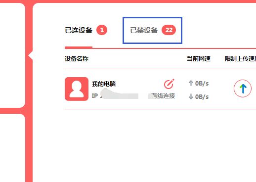

四、在连接设备管理界面点击“已禁设备”。

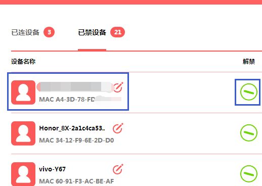

五、在已禁设备列表内找到自己手机,点击右边的“解禁”。
六、解禁后,该部手机就可以正常连接WIFI了。

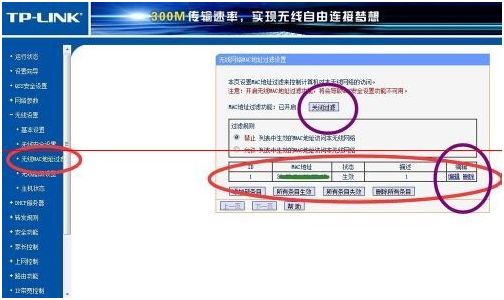

二、路由器禁用所有MAC地址后怎么办
取消黑名单即可,方法如下:
1.   在地址栏输入192.168.1.1,回车登录路由器;
2.   默认的账户名和密码一般均为admin,如果修改过的话使用修改后的账户名和密码。输入后点击确定;
3.   在控制台界面的左侧,点击“无线设置”按钮,接着点击“无线MAC地址过滤”二级按钮(图中左侧红圈所示);
4. 图中狭长状的红圈标示的那条信息,就是被列入黑名单的设备的MAC地址了,点击最右侧紫色圈中的"删除",或点击上边紫色圈中的“关闭过滤按钮”,然后关闭浏览器页面。

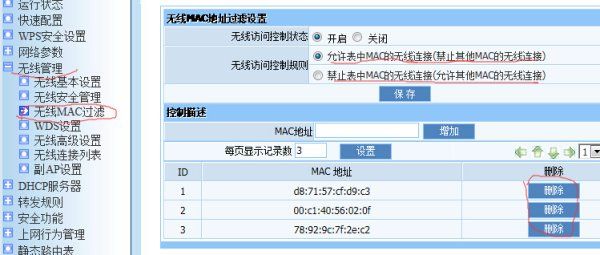

以磊科路由为例(其他的同理,只是界面不同),如图在无线管理里点击“无线MAC过滤"。
关闭MAC过滤功能,或允许你的MAC连接,或在禁用黑名单中把你的MAC删除。具体看你的过滤规则。

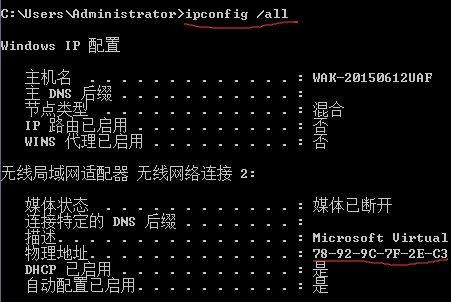

如果不知道哪个是你的MAC,请查看你的MAC.手机的MAC在关于手机里找找,不同型号位置估计不同,具体自行百度。电脑的MAC,在运行里输入CMD,在cmd里输入ipconfig /all  会出现你的IP,mac等信息。如图,物理地址就是MAC,把”-“换成”:“(都是半角)。
