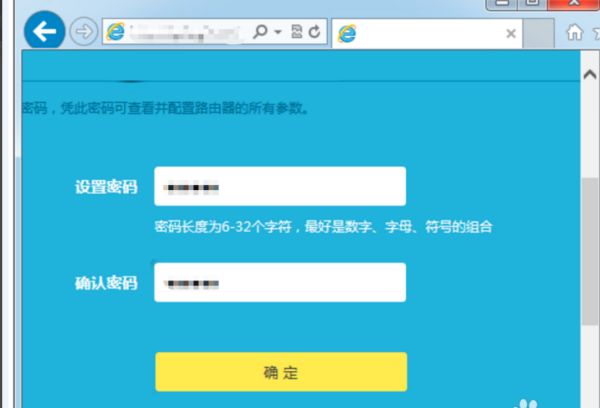

先用网线连接好电脑跟路由器,然后给路由器通上电、同时打开电脑,确保电脑自动获取到IP地址和DNS服务器地址。
然后打开电脑里面的浏览器,在浏览器地址输入框输入“192.168.1.1”,此时路由器会提示设置密码,设置之后再输入一次,如图所示

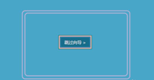

此时进入设置向导界面,此时点击跳过向导即可,如图

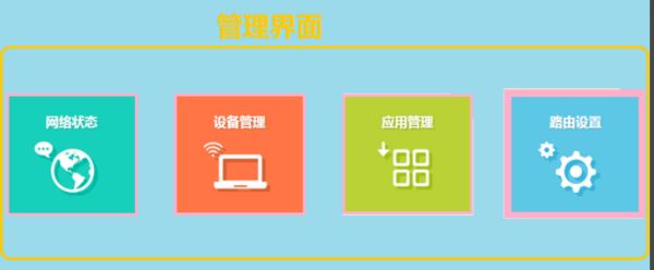

4.自动进入到路由器的管理界面,点击界面里的“路由设置”

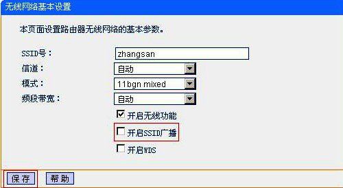

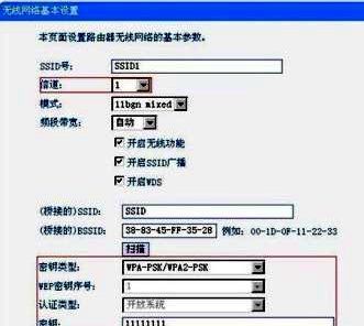

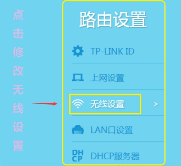

5.找到无线设置,然后点击进入,然后对无线WIFI设置好名称和密码,如图

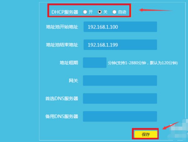

6.找到将路由器的“DHCP服务器”点“关闭”,然后保存

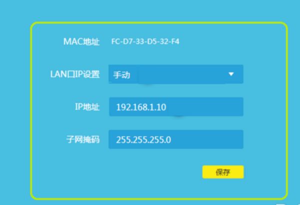

7.然后找到“LAN口这设置”,设置为手动模式,修改管理ip为主路由同一网段的不同ip,然后保存,则路由器作为无线交换机(无线AP)设置完成。

设置无线参数点击主页面下方的 无线设置,设置2.4G和5G的无线名称、无线密码(单频路由器只有2.4G无线设置),点击 保存,如下图:无线名称不建议设置中文或特殊字符,无线密码至少8位,为保证网络安全,保证密码强度较强。
3、关闭DHCP服务器;点击 高级设置 > 网络参数 > DHCP服务器,点击关闭DHCP服务器。
4、修改LAN口IP地址点击 网络参数 > LAN口设置,LAN口IP设置中选择 手动,将IP地址修改为与当前网络同网段(本例假设:当前网段为192.168.1.x,且252没有被占用),点击保存,保存之后,路由器在配置IP地址,完成后,重启路由器。
