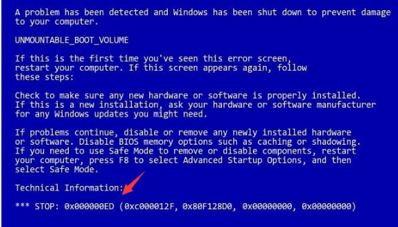

一、电脑蓝屏代码0x000000ed是什么意思
提示电脑0x000000ed蓝屏代码是指I0子系统试图加载到引导卷时失败。
提示蓝屏代码0x000000ed的原因通常是磁盘存在错误,系统不能正常加载硬盘,从而无法启动电脑进入操作系统。因此我们可检查硬盘连接是否接触不良、内存条是否牢固等,修正后再重启电脑。若仍不行,可进入安全模式执行“chkdsk/r”命令来检查修复硬盘。

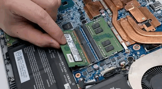

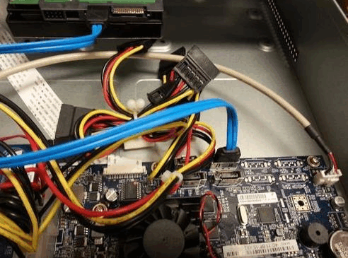

方法1:检查硬盘和内存条的连接
一般出现这个蓝屏是由于磁盘硬盘存在错误导致的,我们需要检查一下硬盘是否接触不良或者硬盘连接线是否不合符规格。如果硬盘连接线没有问题,再检查下内存条是否牢固,都没问题就看方法二。

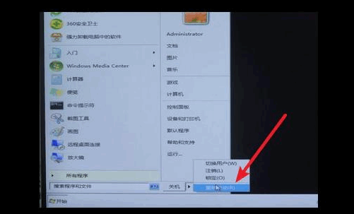

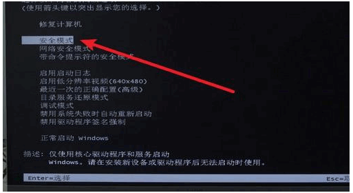

1、 重启电脑,注意开机期间不断按F8进入修复界面,选择安全模式回车进入。

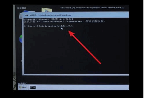

2、在安全模式系统内,按下win+r快捷键打开运行窗口,输入cmd并回车。
3、这样就打开命令提示窗口了,输入chkdsk/f/r并回车执行。
4、 选择按y,然后退出。
5、 最后重启电脑,等待系统修复磁盘,这样就可以恢复蓝屏代码0x000000ed的问题。

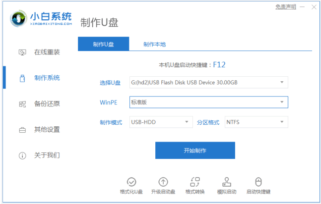

方法3:重装windows原版系统
如果以上方法不能修复硬盘错误的话,我们还可以考虑重新安装全新的windows系统解决,可以使用小白一键重装系统工具制作u盘重装原版windows系统,具体的步骤可参照:小白u盘启动盘重装系统教程。
