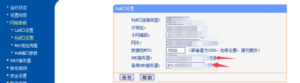

重新设置路由器dns服务器地址即可,以TPLINK r4149为例:
1、浏览器输入路由器管理ip,默认192.168.1.1,回车;
2、输入路由器管理员账户及密码,点击确定,默认皆为admin;
3、点击网络设置---wan设置,重新输入正确的dns服务器地址,点击保存。
备注:dns服务器地址可电话咨询当地isp获取,如暂时无法获取,可设置为8.8.8.8和114.114.114.114.
