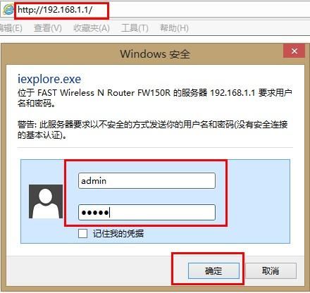

1、登陆到web管理界面:在浏览器中公输入192.168.1.1并按回车键---->输入用户名和密码(默认是admin)---->点击“确定”;

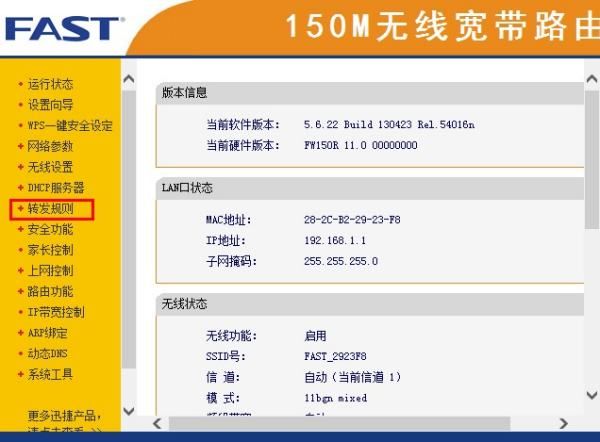

2、点击“转发规则”;

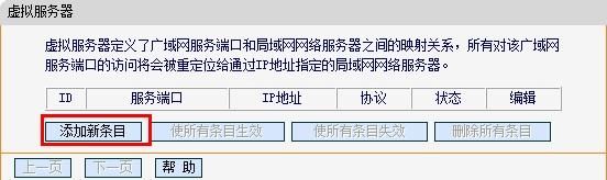

4、点击“添加新条目”;

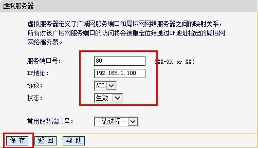

5、设置端口映射:在“服务端口号”填写需要映射的端口号,这里填写80---->在“IP地址”后面填写80端口服务器所在的内网ip地址,这里是192.168.1.100---->“协议”选择ALL---->“状态”选择生效---->最后点击“保存”,就完成了端口映射的设置,其它端口的映射设置方法完全一样;

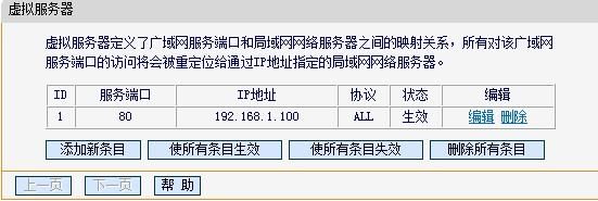

6、可以在“虚拟服务器”界面查看刚才设置的端口映射条目。
