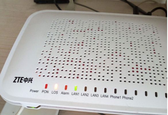

一、路由器亮los红灯什么意思
路由器LOS闪红(大部分路由器)的原因是因为网线没有连接好,你插拔一下与外网连接的线,如果不行可能是运营商的设备断电或线路有问题,可以直接打电话让他们来修。LOS闪烁红灯表示线路断了或者是光功率不足,你拔掉一次估计就是因为你拔掉的原因没有插上接好造成的。
225154q3fzgo4666g4zegv.jpg 扩展资料

二、家里路由器上los红灯闪烁连不上网怎么办
los红灯不停闪,说明是网络线路出问题了。
这样的情况只能是报修,然后让售后过来排查一下是哪一段出问题了帮你修。
路由器的Los灯亮,这是指的是光猫路由一体机上的光信号灯告警。
光猫光信号灯指示的是光猫上联光信号的工作状态。其工作相关有机房光口---光缆---光猫这三部分组成。
光信号灯闪烁主要有以下几个方面:
1、机房光口发光较低或不发光,造成用户端光猫工作不正常,此时光信号灯收不到光缆上发来的光信号或收光信号功率过低,会造成光猫跟机房握手不正常,此时光信号灯会闪亮或者红灯告警。
2、光缆故障(包括分光器坏),也会造成光猫处收不到光或收光过低,此时光信号灯也会闪亮或者红灯告警。
3、光猫本身故障,收光器部分损坏也会造成这种现象。
以上三种状况不管哪种出现,用户基本都解决不了,只能打电话报障了。
