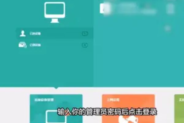

1、进入路由器的管理员页面,输入你的管理员密码后点击登录。

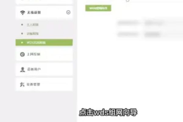

2、点击左边无线设置里面的wds无线桥接,点击打开上面的无线桥接的滑块,点击wds组网向导。

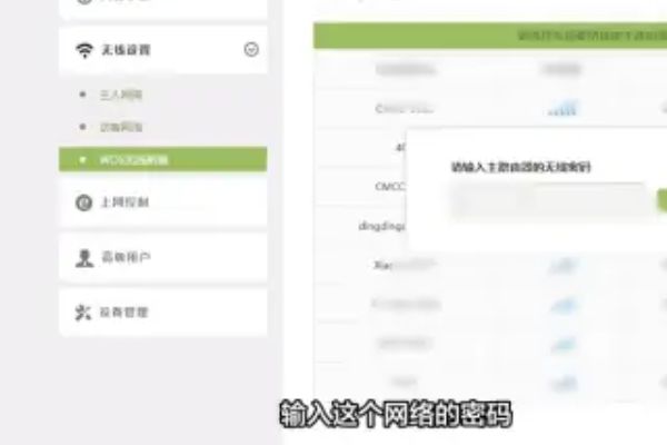

3、点击下一步,选中你想要桥接的网络,输入这个网络的密码,再点击下一步就可以了。

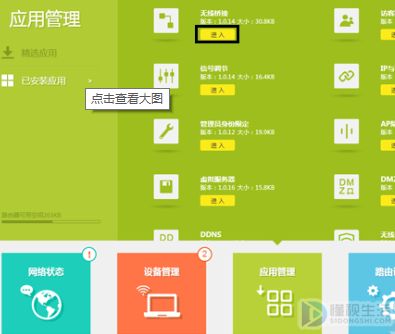

1、把操作电脑连接到副路由器的LAN口,如果使用笔记本或Pad来设置,请连接TP-LINK_XXXX(背部标贴上写着信号名)这个默认信号就行。打开网页浏览器,清空地址栏并输入tplogin.cn(或192.168.1.1),登录管理界面。注意:部分路由器首次设置时需要设置6~15位的管理密码;
2、进入管理界面后,点击应用管理,找到无线桥接,点击进入;
3、进入无线桥接设置向导后,点击开始设置;

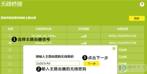

4、副路由器自动扫描周边信号,由于主、副路由器都支持5G频段,5G的干扰较小,此处选择桥接5G频段的信号。选择主路由器5G信号,并输入对应的无线密码,点击下一步;

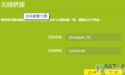

5、主路由器会给副路由器分配IP地址,后续需要使用该IP地址管理副路由器,建议记下该IP地址,点击下一步;
6、保持默认,直接点击下一步;

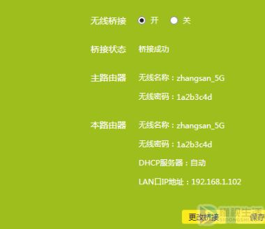

7、再次进入应用管理的无线桥接中,可以看到桥接状态为桥接成功(如果使用无线终端操作,由于副路由器的默认信号消失,此时需要连接放大后的信号);
