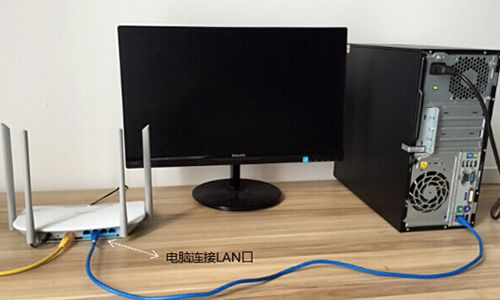

1、使用网线将电脑与路由器的任意一个LAN口连接起来,若连接电脑的LAN口指示灯不亮,请确认网线插接牢固或者更换一条网线。

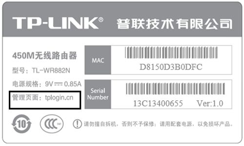

2、查看路由器壳体背面的标贴纸,可以查看到管理页面或管理IP,这个地址就是用来登录路由器的地址。标贴位置如下:

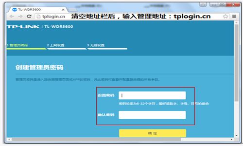

3、通过上一步确认好路由器的管理地址后,打开浏览器输入标贴上查看到的管理地址进入。如果您的路由器是刚购买处于出厂状态,则需要设置一个路由器管理密码,请按照提示设置。如果只要求输入密码,则输入路由器的管理密码,点击“确定”。

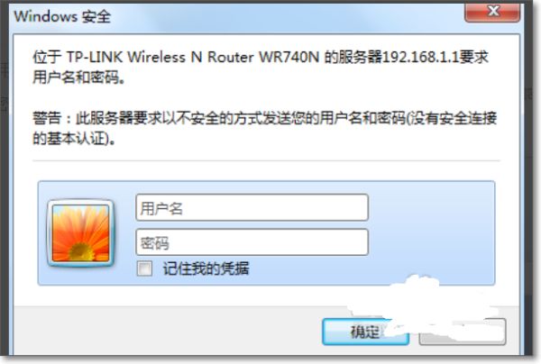

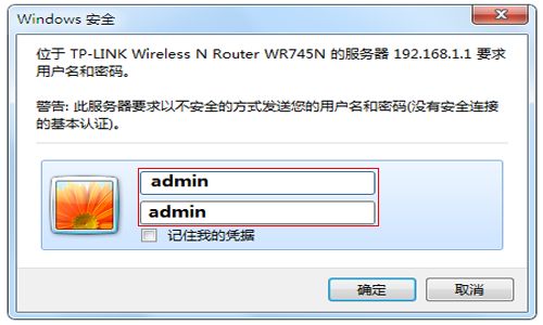

4、对于较老版本的路由器,要求输入用户名和密码,请分别输入admin即可,如下:

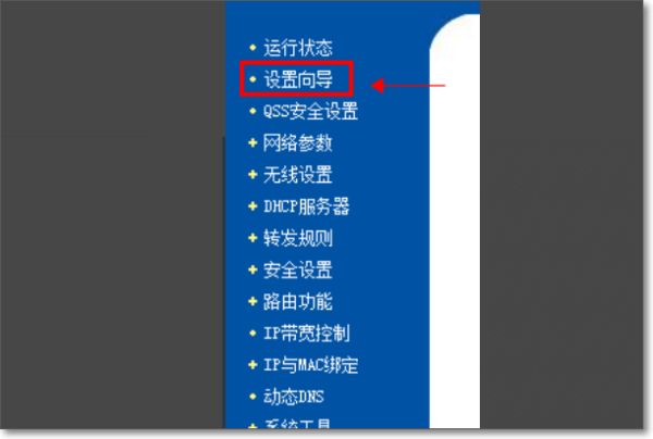

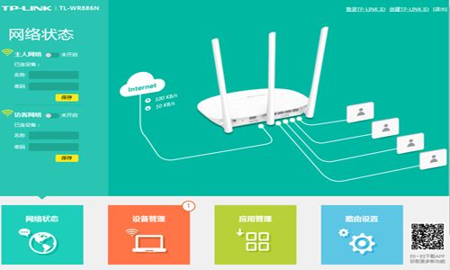

5、成功登录路由器管理界面,在管理界面,可以查看无线密码、设置宽带连接以及网速限制、WDS桥接等一系列功能应用。

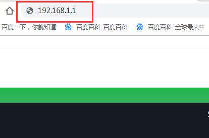

1.通过计算机端的浏览器进入路由器的设置界面。在浏览器地址栏中输入“192.168.1.1”,按回车键访问地址。
2.将弹出一个对话框,要求输入用户名和密码。正常的用户名是admin,密码是admin。点击但一定要登录。
3.进入tp-link路由器的设置界面。

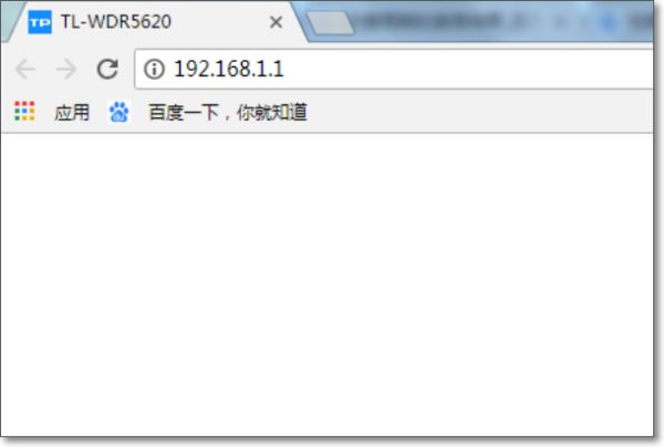

把192.168.0.1复制到浏览器网址栏,再点回车键,就是登陆官网登录入口。如下图:
