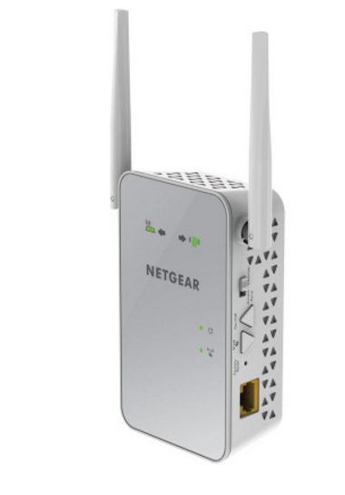

二、wifi信号放大器怎么用
wifi信号放大器,又叫做无线信号扩展器,具体用法如下;
1、wifi信号放大器的安装位置非常的重要,安装的位置离原来的路由器太远,会导致wifi信号放大器无法放大原来路由器信号,或者是放大原路由器信号后,网络不稳定。如果wifi信号放大器安装的位置,离原来路由器非常近,又无法起到放大wifi信号的目的。我的建议是,把wifi信号放大器,安装在原路由器和原来信号差区域的中间位置,这样对无线信号覆盖范围和网络稳定性起到一个平衡的作用。
2、还有一点大家需要明白,用wifi信号放大器放大原来wifi信号后,无线网络的稳定性、传输速度会受到一定的影响。如果你的网络的性能有非常搞的要求,那么建议使用电力猫、二级路由器、无线AP的方式,来增强无线信号的覆盖范围。
3、请不要把你的wifi放大器,直接放置在原来信号不好的位置;如果直接放在了原来信号不好的地方,则放大后的wifi的稳定性、网速受到的影响比较大。
