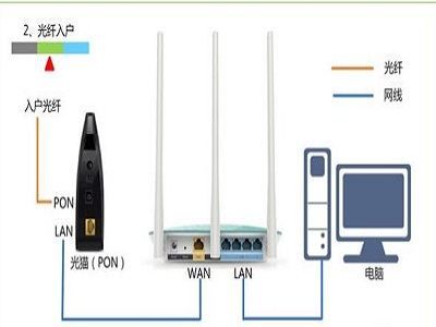

1、路由器连接问题
普通的无线路由器一般有5个网线接口,1个WAN口,4个LAN口。不少用户在连接路由器的时候,把这些接口连接错了,导致路由器连不上网。
正确连接方式:
(1)、把猫/光猫中接出来来的网线,插在路由器的WAN口;如果你家宽带没有用到猫,需要把入户的宽带网线,插在路由器的WAN口。
(2)、如果你家有电脑,用网线连接到路由器的LAN口(1\2\3\4)任意一个。
