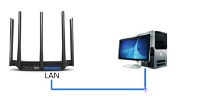

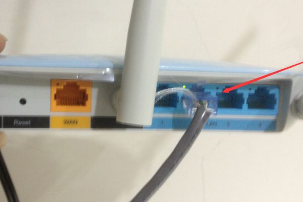

1、把新买的路由器连上电脑,把路由器的LAN口(1.2.3.4)随便一个连接电脑。

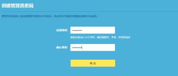

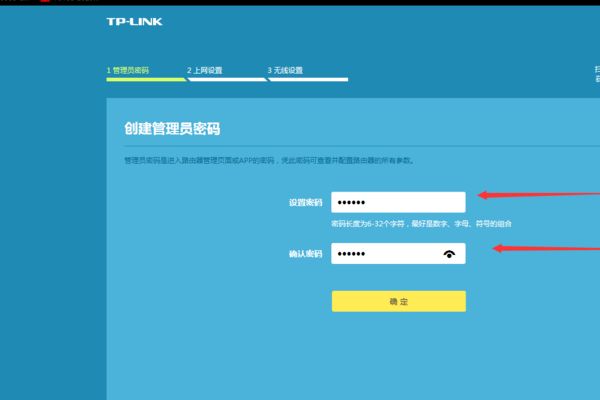

2、进入路由器设置,输入路由器进去密码。

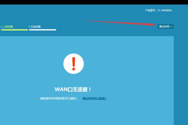

3、不用设置,直接跳过向导。

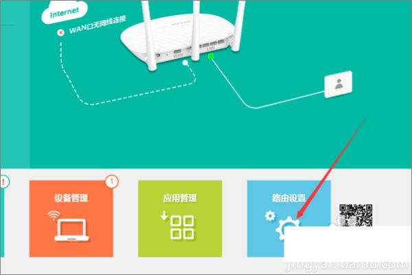

4、选择路由设置。

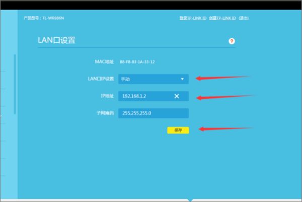

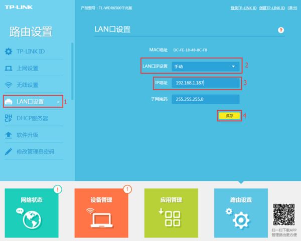

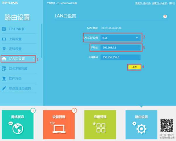

5、选择LAN设置,LAN口设置IP:换成手动把原来的192.168.1.1改成192.168.1.2(2-255都行),然后点保存,点击确定。

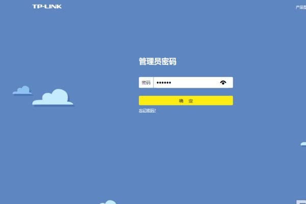

6、在地址栏重新输入192.168.1.2(和你设置的IP一样),设置IP是为了不和主路由器IP冲突,输入密码进入路由器。

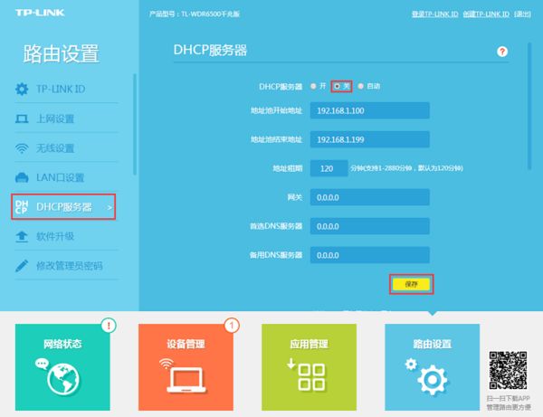

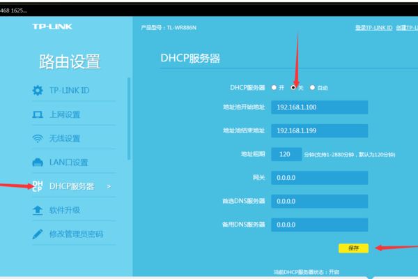

8、选择DHCP服务器,选择关,点击保存。

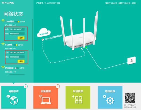

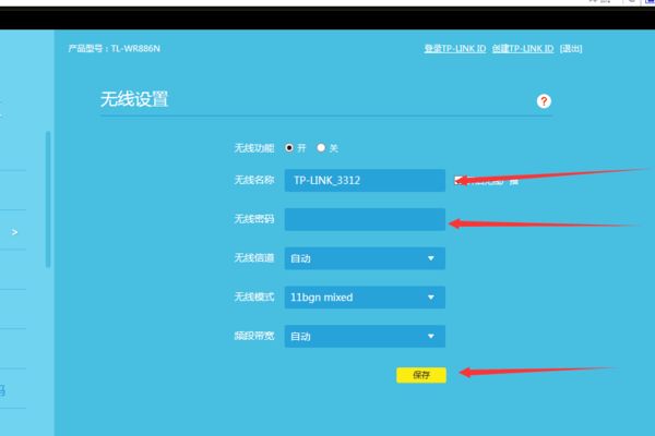

9、来设置这个路由器的WiFi名称和密码,选择无线设置,输入名称和密码,点击保存。

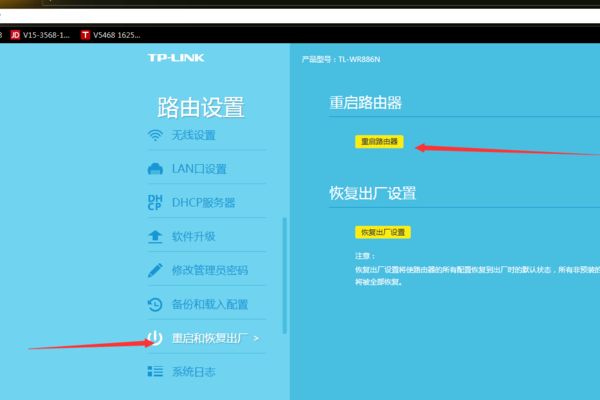

10、重启路由器,新路由器的桥接就设置完了。

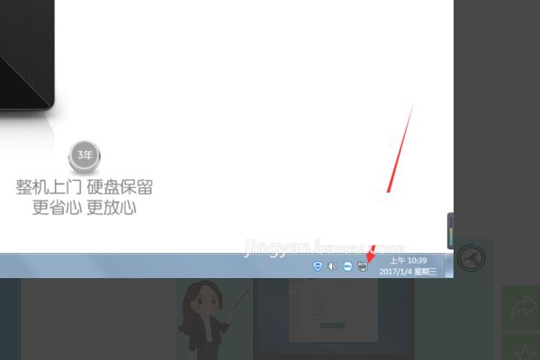

11、把家里主路由器的LAN口和副路由器的LAN口有那跟长网线连上就可以了,这个被桥接的路由器就可以上网了,如果桥接成功电脑的的网络图标会显示已连接。

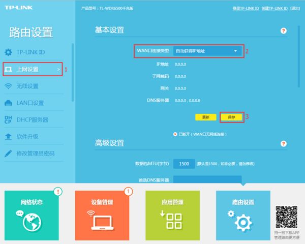

1.3)、通过点击 路由设置----->上网设置----->将WAN口连接类型改成自动获得IP地址----->保存。
1.4)、点击LAN口设置----->LAN口IP设置成手动----->并将IP地址改成192.168.3.1(别和主路由器在同一个网段即可)----->保存。
温馨提醒:当点击保存后,B路由器会重新重新启动,用户要在浏览器地址栏中输入192.168.3.1进入管理界面,即路由器的LAN口的IP地址就是无线路由器的设置网址。

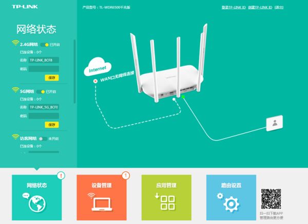

1.5)、输入192.168.3.1进入管理页面----->点击网络状态----->设置无线名称和无线密码----->点击保存。

2.3)、通过点击 路由设置----->LAN口设置为手动----->将IP地址改成192.168.1.187----->保存。

2.5)、点击网络状态----->设置无线名称和无线密码----->点击保存。
