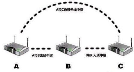

三、旧路由器怎样作信号放大器
①首先,用IP地址输入浏览器地址栏,设置主路由器:SSID、固定信道、无线密码,联通。 032659qxx55z2iiz65cd5d.jpg
④副路由器关闭DHCP,关键是副路由器要具备DWS功能,并开启。两台路由器不能接网线,否则会发生广播风暴。 032700de0aj10ehfkpxfxx.jpg
