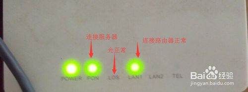

打开光猫电源,让光猫启动,启动后指示灯如下图,则全部正常,可以进行下一步设置。同时打开无线路由器和机顶盒电源。
2

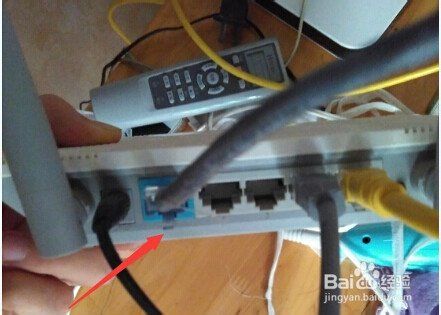

使用网线连接无线路由器WAN口和光猫网口LAN1口.WAN口一般与其他LAN口在颜色和距离上有明显差别。
3

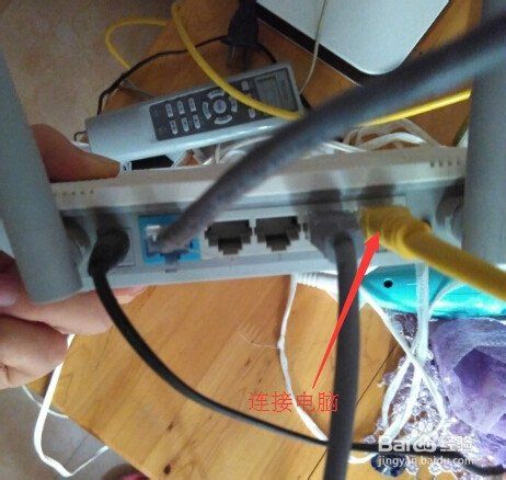

使用网线连接无线路由器任意LAN口和电脑

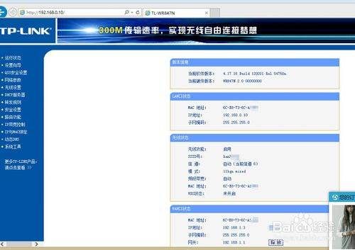

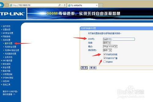

在电脑ie中输入无线路由器的地址,打开登陆页面。地址默认为192.168.1.1;我这里之前使用过电信宽带,修改过无线路由器地址,故有所差别。
5
输入用户名和密码,登陆成功后,可以看见当前路由器的状态。

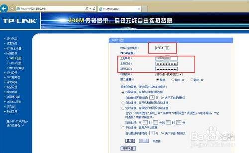

点击网络参数----WAN口设置。WAN口连接类型选择“pppoe连接”并输入用户名和密码,保存。
点击无线设置,如图设置,开启无线功能并设置密码。这样 ,具有无线功能的机顶盒就可以不用链接网线了。

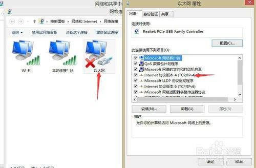

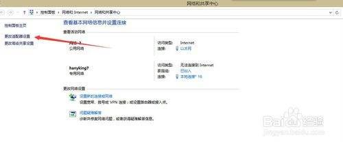

在电脑桌面上,右键点击屏幕上“网上邻居”选择“属性”打开网络和共享中心
点击更改适配器设置,选择网卡,右键单击选择属性。

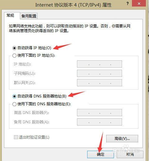

选择internet协议4设置。选择自动获取ip地址以及 DNS服务器地址。
一路点击确定--确定,经过以上步骤,电脑就可以自动上网。

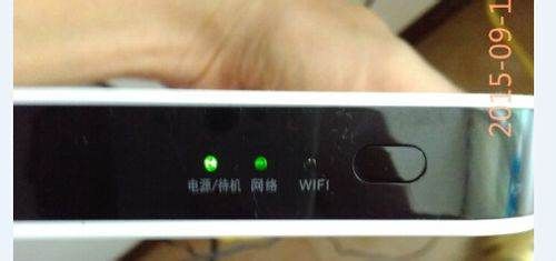

将任意LAN口连接机顶盒,将高清视频线连接电视剧。连接成功后,机顶盒无红灯,正常状态如下图。

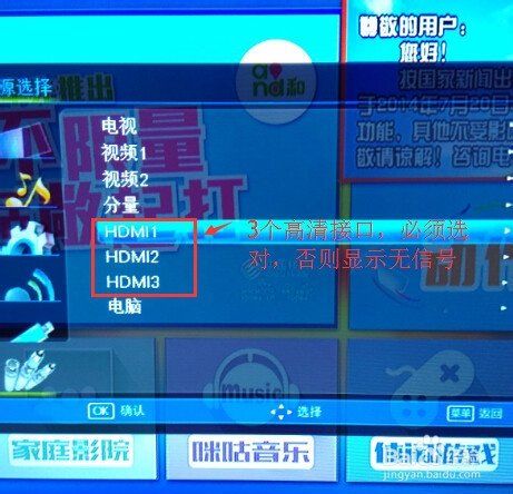

打开电视机,使用电视机遥控器选择正确的视频输入端口。

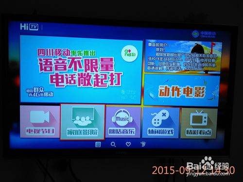

获取到正确的ip地址后,返回,即可看电视了。
