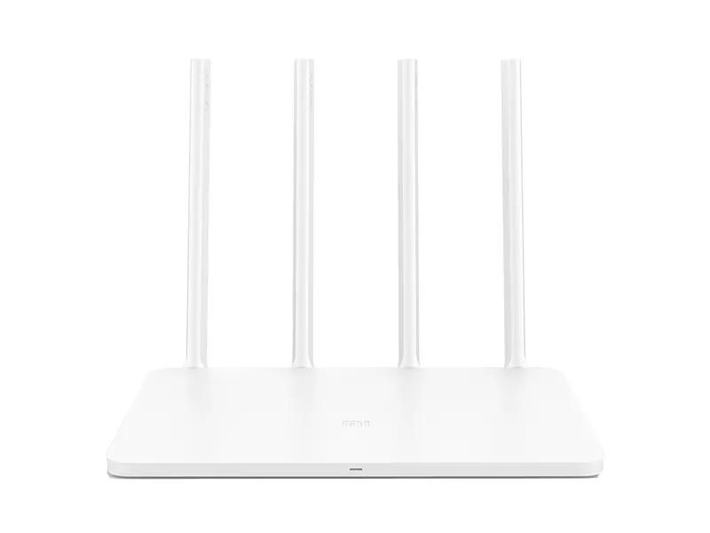

办公室里的电信宽带,连着小米MIR3路由器。台式机有线连接该路由器,测速显示:此宽带上行、下行都是100M。 032623fp3q06c9ciqqicbh.jpg
令人费解的是:手机不管是连接米3路由的2.4GWIFI,还是5GWIFI,速度都慢得离谱。

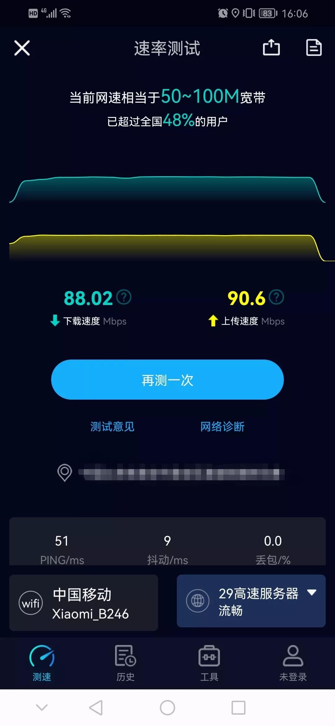

于是,我就把2.4GWIFI关了。神奇的一幕出现了:只保留5GWIFI的路由,竟然“起死回生”了一般,速度正常了! 032623b82poa80lbt8db4l.jpg
下载速率一般般,接近100而已。上传是不是很逆天?比我家里的千兆宽带快的多!
