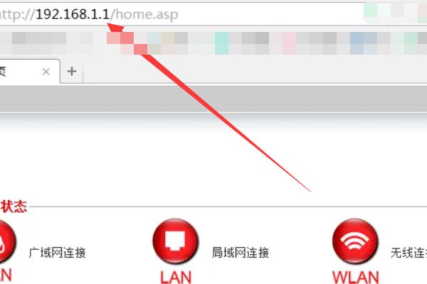

无线中继路由器设置的方法如下:
工具/原料:联想y7000、Windows10、MicrosoftEdge102.0.1245.44.
1、首先打开浏览器,进入中继路由器设置页面。

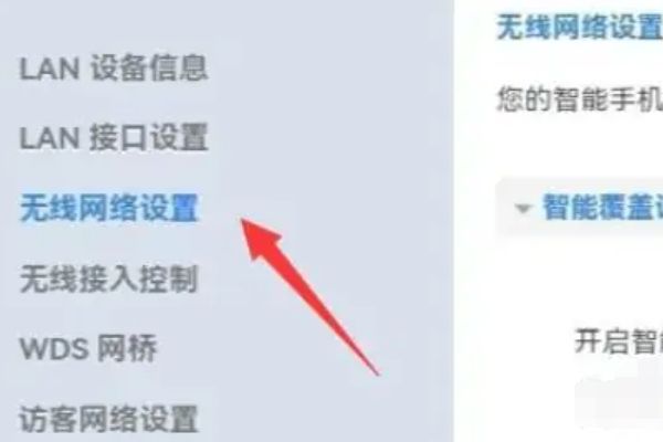

2、然后点击“无线网络设置”。

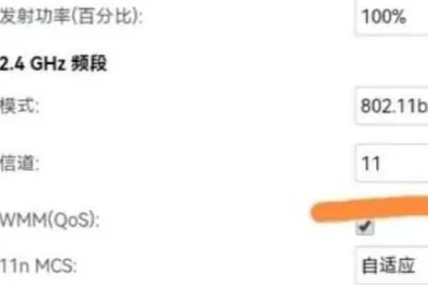

3、接着查看其中的“信道”,如果用的是随机信道就更改为“固定信道”,数字无所谓。

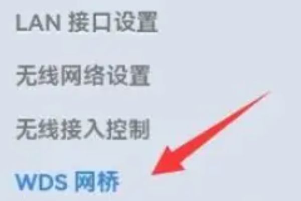

4、接着电脑连接“副路由”同样打开“管理地址”,并进入“WDS网桥”

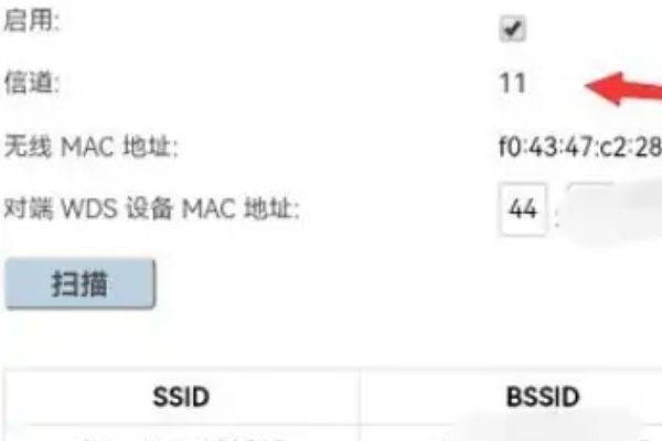

5、进入后,选择主路由的那个网络,并保持其中的“信道”设置和刚刚一致。

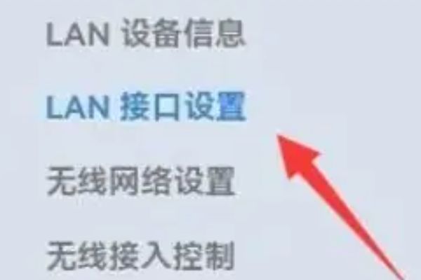

6、设置完成后再来到“接口设置”。

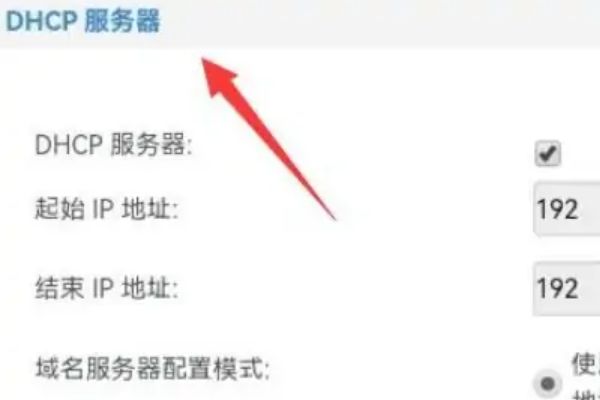

7、最后将“DHCP分配”给关闭并保存即可完成无线中继。

2、然后点击“无线网络设置”。
6、设置完成后再来到“接口设置”。
