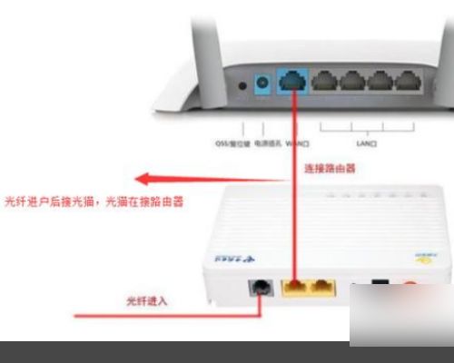

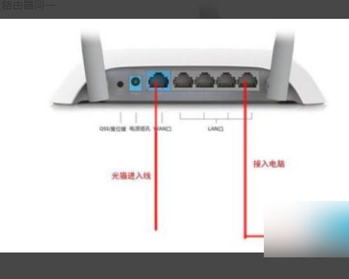

一、路由器怎么连接转换器上
一般情况下,我们看到的路由器的后面的插口应该是这个样子的,或许你看到的路由器的插口的颜色和数量会不一样。但是通常都会有两种接口LAN口和WAN口。有的是以颜色来区分,比如下面的蓝色和黄色,也有的仅仅在插口下面用LAN和WAN字样表示。所以,第一步,我们必须要区分这两种接口。
当区分出这两种接口的类型后,我们就可以开始进行网线的连接了。
WAN口是接到外网的,如果你家里是小区宽带或者是光线到户的话直接用一根网线一端插在WAN口,一端插在墙上的网线插口。如果用的是ADSL,那么就将ADSL猫上面原来插到电脑上的那条网线的那一头拔下来插到路由器的WAN口。
LAN口是用来连接你的计算机的,直接将网线一端插在LAN口另一端插在电脑上的网线接口上。
上图中有4个LAN口,一般情况下是不区分顺序的,也就是说,你可以将4台电脑的网线随意的插在4个插口的任意一个。
但是有些路由器如果要实现某些特殊的功能时,可能会要求插入特定的LAN口,一般用户基本不会遇到。
最后的接线图,应该和下面的类似

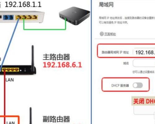

三、路由器怎么当做转换器使用
1、使用网线,连接副路由器的LAN端口和主路由器的LAN端口,关闭副路由器的DHCP服务,
2、并且设置副路由器的IP地址与主路由器同一个网段不同IP,比如主路由器的IP地址为192.168.6.1,那么副路由器可以设置为192.168.6.2.
3、主路由器和副路由器属于同一个网段,同一个局域网,主副路由器所连接的终端可以互相访问。交换模式相比路由模式,网络负荷小,数据转发效率高。
4、路由器当成交换机用,并不会影响路由器的无线功能,用手机或者笔记本无论连上哪个路由器的wifi,都相当于连在路由器的LAN口上,所有有线和无线设备之间都可以互相访问。记得要把路由器的wifi密码设上。
