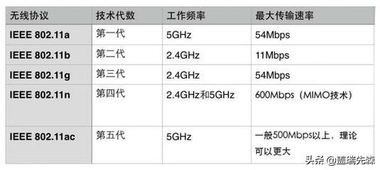

很重要,但你不一定要懂:802.11n/a/ac/g/b是美国IEEE协会制定的一个国际无线局域网标准,这些标准也是一个路由器是否支持5G频段的参考标准,而支持5G频段的双频路由器就工作在802.11a/ac这个标准下,主要读懂这个就能知道设备是否支持5G频段。 032148gqf6dhqgbobfzq22.jpg
IEEE无线协议

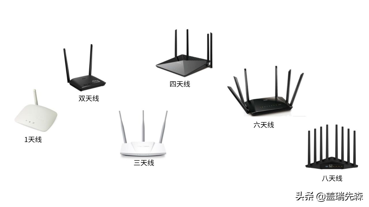

为什么路由器会有双频?在过去,常用路由器都是一根天线,频段默认2.4G,我们称之为单频路由器;后来出现了双频路由器,常见的就是两根天线,1根负责2.4G,1根负责5G,现在我们还能看到四天线、六天线、八天线的双频路由器。 032149poiaizowcac6oyca.png
双频路由器开启之后,就可以设置两个不同的WiFi信号,WiFi名称和密码都相互独立,这时候手机也能收到两个WiFi信号。

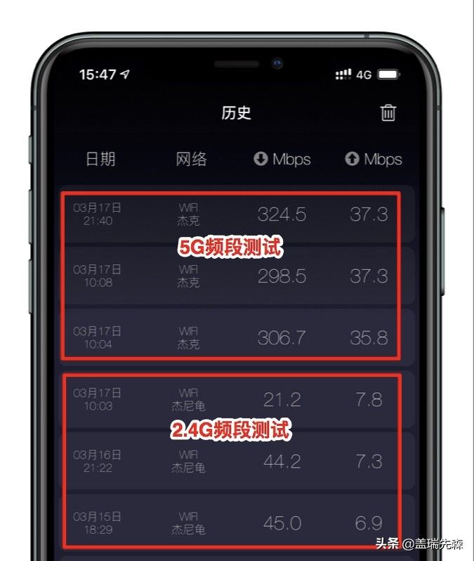

与之相反,5G频段的WiFi信号具备更高的无线传输稳定性,但是穿透力弱,传输距离短。当你的设备支持5G频段并且接入5G频段,你可以享受到所接入宽带的最大速率。打个比方,如果你家里接入的是电信光纤200M的宽带,你使用的路由器支持千兆网口和5G频段,这时候你手机接入5G频段将会得到在2.4G频段的10倍网速提升。

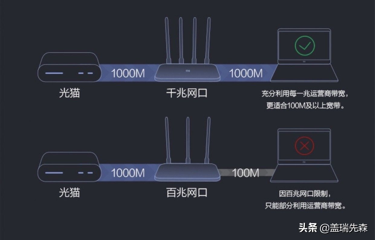

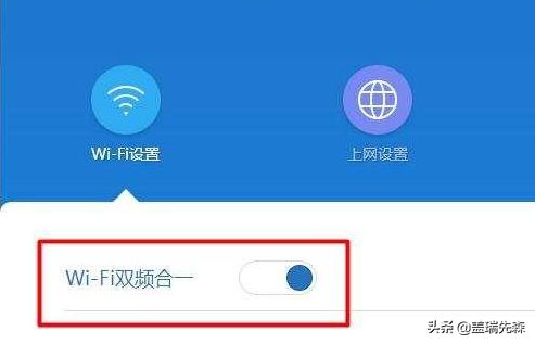

双频路由器具备一个智能识别功能,将2.4G和5G合并成一条WiFi网络,优先使用5G频段,当检测到稳定性不佳时,会自动切换到2.4G频段下。怎么选择适合你的双频路由器网口区别:家用双频路由器普遍分为两种,区别在支持的网口,双频百兆网口和双频千兆网口。无线速率区别:常见分为1200M、1900M和2600M三种,换句话理解就是,这个数是2.4G和5G两个频段的总和,即两个频段受这个无线速率分配。 032150bkkblu1ckd15gl5l.jpg
路由器无线速率为1200M,则分配下来为2.4G频段300M+5G频段900M。
路由器无线速率为1900M,则分配下来为2.4G频段600M+5G频段1300M。
这里讲的速率不是指网速,可以理解为这条路最多能跑多少辆车。
如何选:现在选购路由器,建议直接选择AC双频路由器,然后看你接入的宽带在100M以上的,则选用具备千兆网口的双频路由器,才能发挥出最大网络速度;
