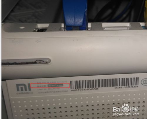

1、首先看下路由器背面的路由器管理地址,如下图红框位置。

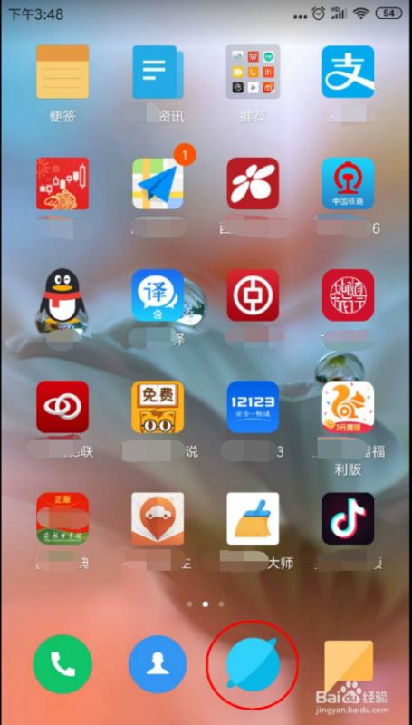

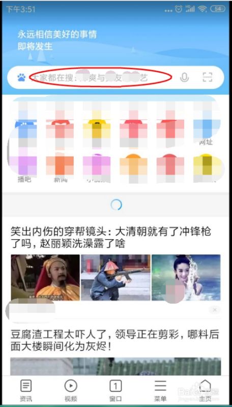

2、现在打开手机浏览器
3、打开后如下图,点击上方红圈处的地址栏

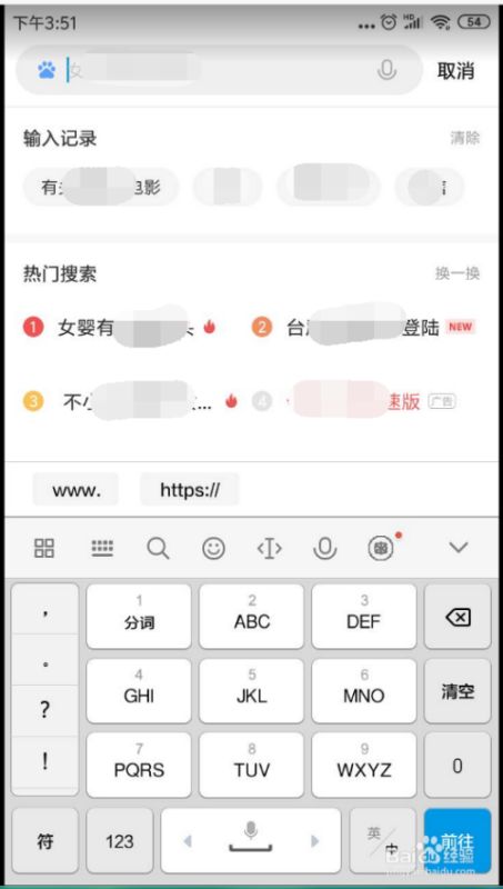

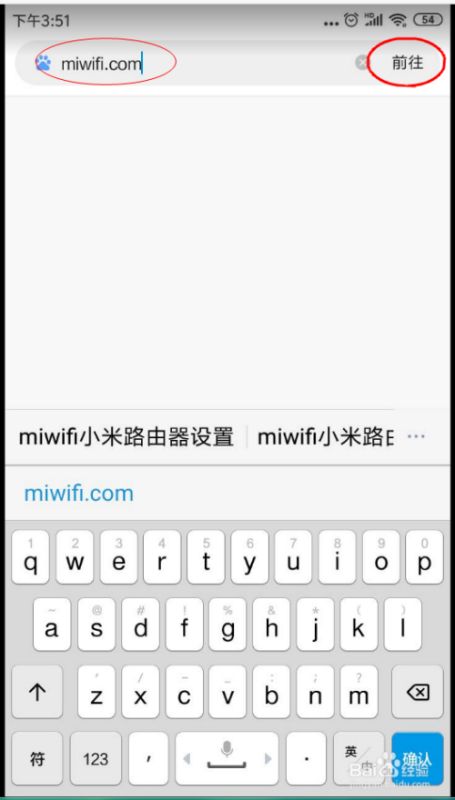

4、点击后出现如下图界面,下方出现键盘输入我们在路由器背面看到的地址
5、如下图,地址输入完成,点击右上方的“前往”

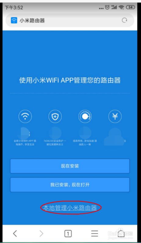

6、网址打开了,如下图。没装APP,就直接点击下方的“本地管理小米路由器”

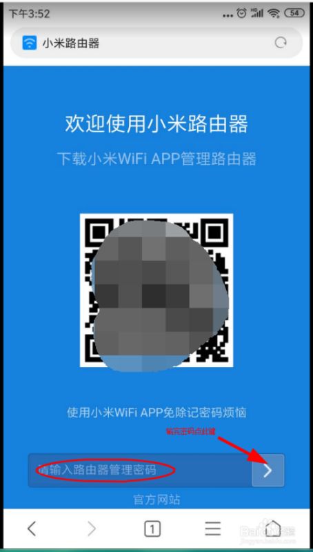

7、就打开了如下图界面,在下方输入管理密码,然后点击红色箭头所指的前进键。

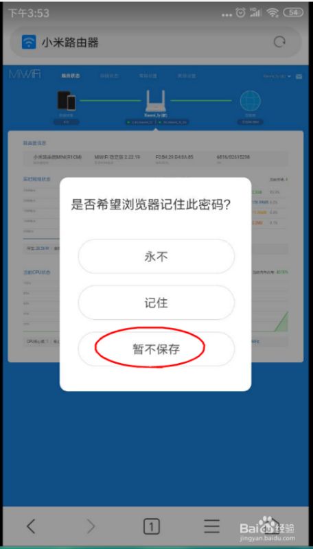

8、密码输入正确登陆成功了,如下图。不用记住密码。

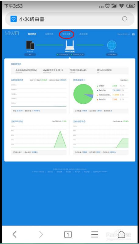

9、首先默认看到的是路由状态,如下图。在上方有“常用设置”点击。

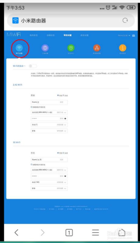

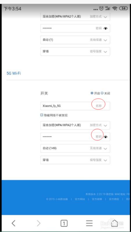

10、常用设置默认是“WIFI设置”

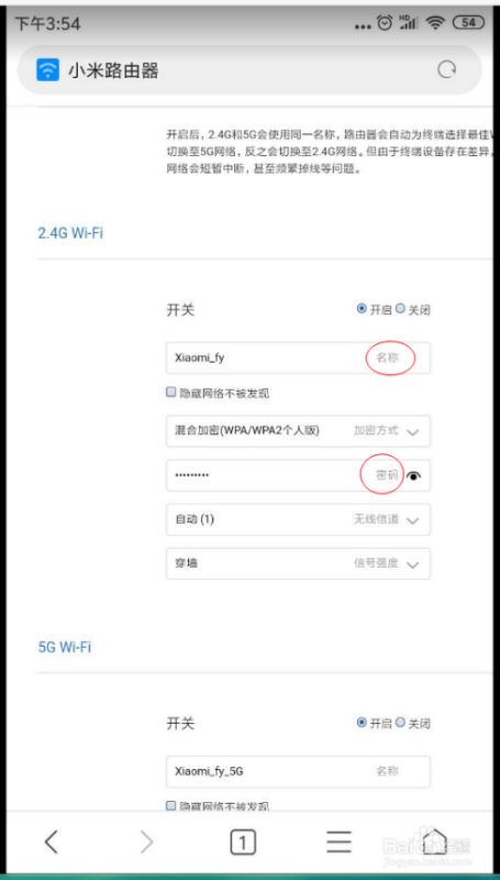

11、看不清,可以放大。两个手指放屏幕上,然后扩大两手指的距离。WIFI设置,可以更改WIFI显示的名称,和连接WIFI时用的密码。

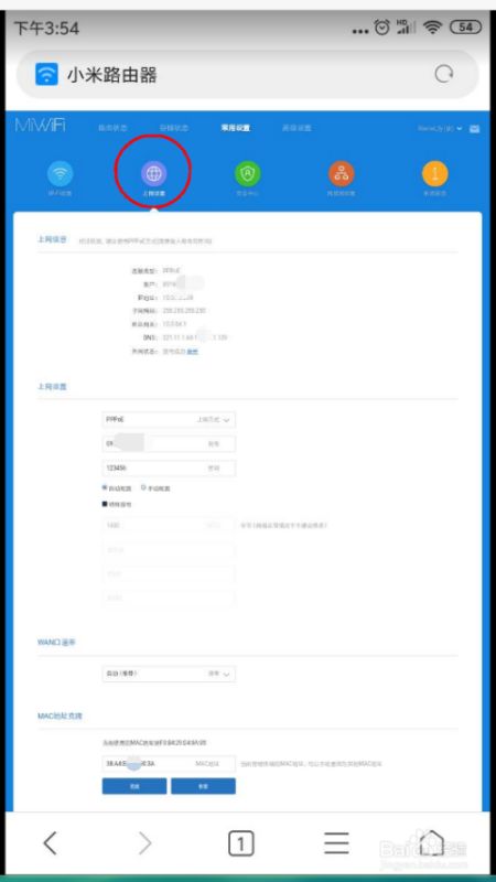

12、点击上方“上网设置”,如下图。
13、上网设置可以看到有“上网方式”,“账号”,“密码”。家用一般是PPPOE方式,使用账号和密码登陆的。首次路由器没有进行“上网设置”的话,就上不了网。如果换了宽带商或账号密码有变更时,就在此设置。这篇经验介绍完毕,感谢伙伴观看!
