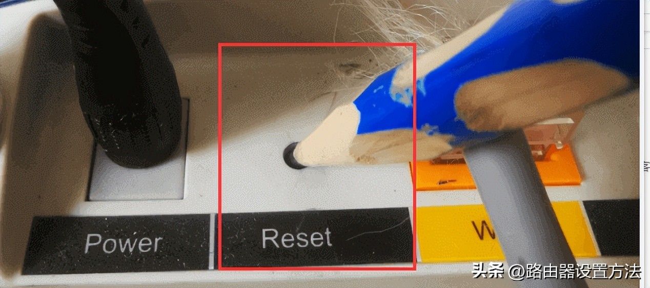

先确认你的普联tplink路由器恢复了出厂设置。路由器恢复出厂设置方法很简单,在路由器通电状态按住路由器reset复位键(有的是reset小孔,需要用细尖的小针拆入小孔),按住不松手大约持续8秒后,无线路由器的灯先闪烁后熄灭,这时可以松开手,路由器会重新启动,这时路由器已经恢复出厂设置即复位成功。 032109buyutrdtzry981zg.jpg

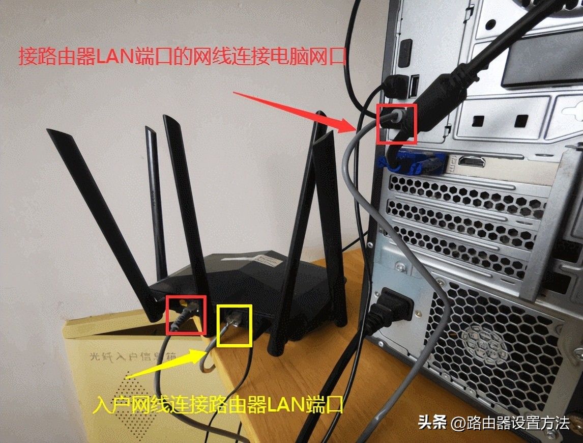

外网入户线插入路由器lan接口
手机上网,只需把将入户的无线插入路由器lan接口。如果电脑有线上网,还需一个无线连接路由器WAN接口和电脑的机箱的网口。

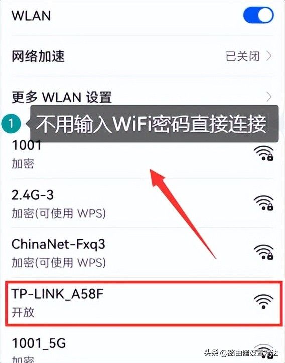

(1)tp-link路由器设置第一步:手机打开WiFi搜索并连接tp-link路由器的WiFi。tp-link路由器恢复出厂设置后,tp-link路由器不需要WiFi密码,可以直接连接tp-link路由器WiFi。 032110d5c0oowyo6ci4q0i.jpg
手机链接普联tp-link路由器wifi

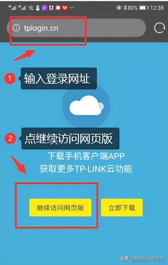

(2)tp-link路由器设置第二步:手机浏览器输入tplogin.cn(注意如果输成tpLogincn路由器登录面打不开)。 032110f303f4biw02420fb.jpg
手机登录tpLogincn路由器

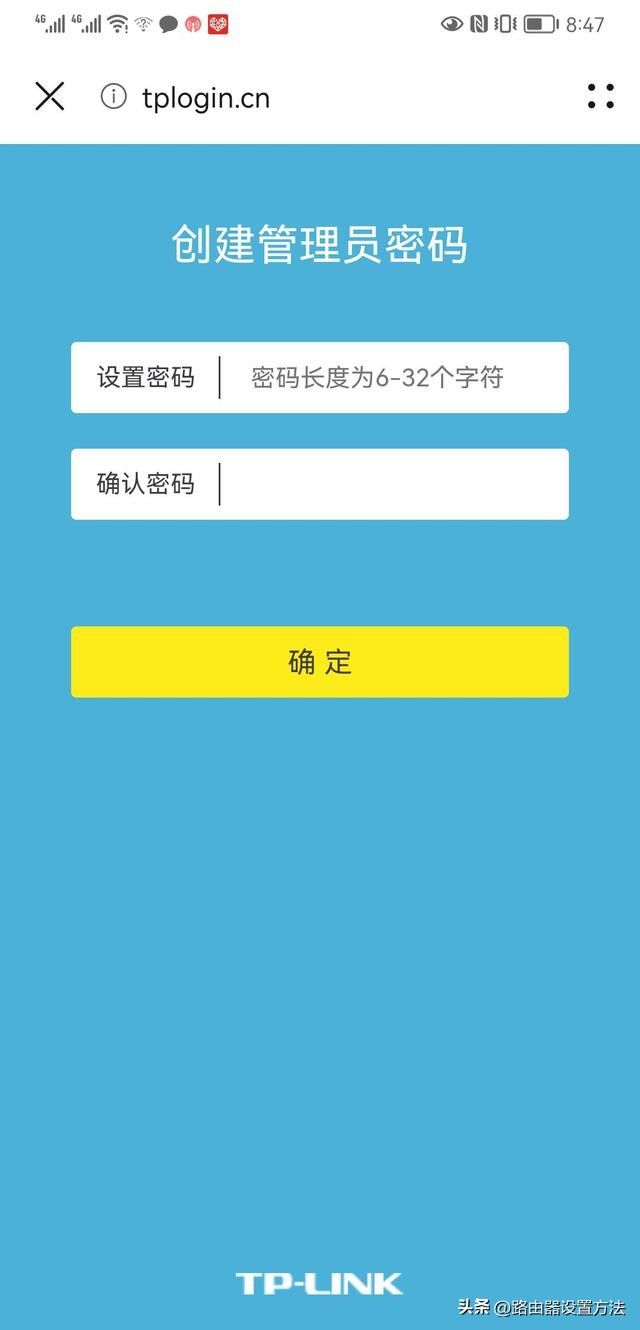

(3)tp-link路由器设置第三步:打开tpLogincn路由器登录页面,需要创建tp-link路由器管理员密码,创建好tp-link管理员密码之后点击确定, 032110oaolcym5or939czr.jpg
登录tpLogincn路由器创建管理员密码

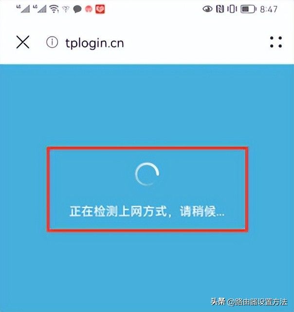

(4)tp-link路由器设置第四步:选择tp-link路由器上网方式,普联tp-link路由器会自动检测你的无线路由器上网方式。 032110x0t7oui35xrat0to.jpg
tp-link路由器检测上网方式

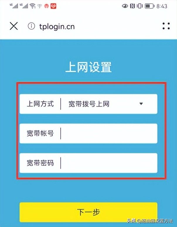

普通家庭用户的上网方式通常有宽带拨号上网和动态ip上网方式,如果是动态IP上网方式,我们可以直接进入路由器下一步设置。如果是宽带拨号上网,我们就需要正确输入网络服务商提供的宽带账号和密码,注意宽带账号和密码是宽带网络服务商提供的,不是我们自己设置的,如果宽带账号或密码输错了。就无法上网了。 032110bekxk6l6mxul2x4f.jpg

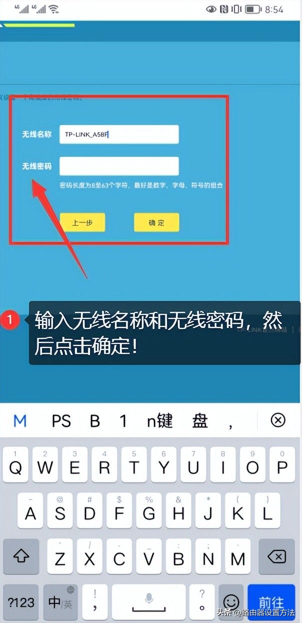

(5)tp-link路由器设置第五步:穿路由器WiFi密码和WiFi名称 032111i0gaxl00asjaazug.jpg
设置普联tp-link路由器wifi名称和wifi
