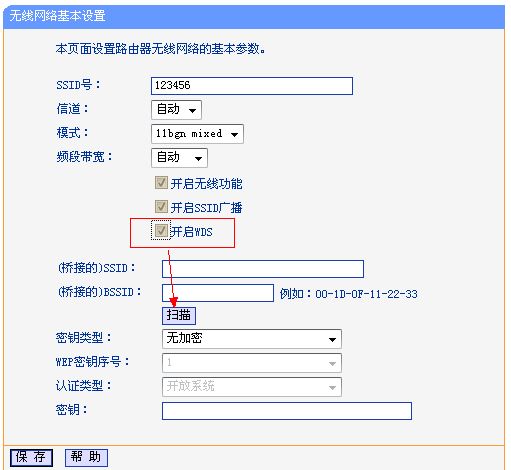

无线桥接
说简单也简单;第收到其他维修同行的一台无线路由器固定信道号;第二台无限路由器;在网络参数设置里面lan端口设置为192.168.1.2;
重新启动进入第二台无线路由器;在无线设置里面开启wds,点击扫描;在结果里连接第收到其他维修同行的一台无线路由;同时器第二台无线路由器关闭dhcp;将启动改为不启动

多路由器无线桥接的设置关键:\x0d\x0a1.修改路由器登陆IP,避免设备出现登录IP冲突。\x0d\x0a2.只需要开启2级路由器的WDS,一级路由器不需要开启WDS(WDS无线桥接功能)。\x0d\x0a3.由一级路由器负责拨号,管理并分享网络,需要开启DHCP服务。\x0d\x0a4.二级路由器必须关闭DHCP服务,作为无线交换机使用。\x0d\x0a如使用有线桥接,需要补充说明,因为设置方式不同;如果满意,请给分!
