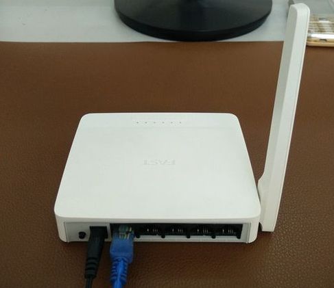

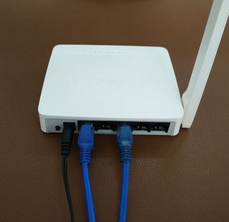

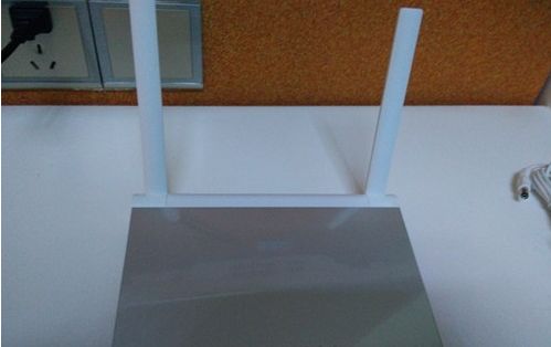

1.先把路由器插上电源,再取一根网线一端与家里宽带接口相连,把另一端与路由器WAN接口相连,同时将网线一端插在电脑上,一端与路由器LAN接口相连。

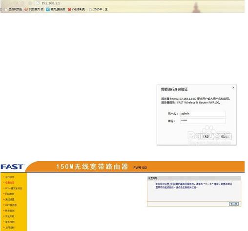

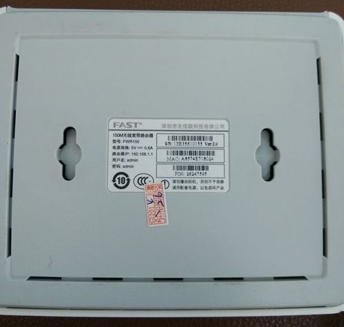

2.再打开网页浏览器,输入路由器背面的路由IP192.168.1.1,然后回车。输入用户名和密码,默认均为admin。

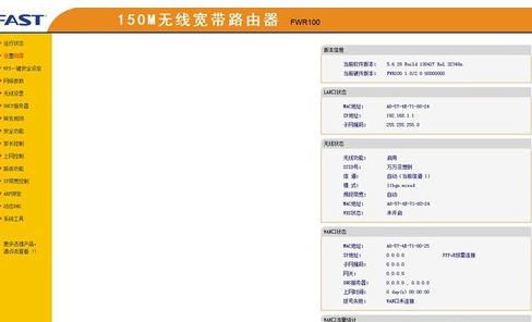

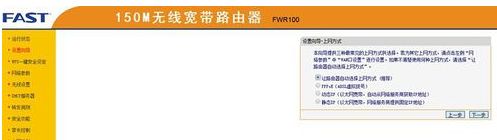

3.然后进入路由器设置界面-“设置向导”,单击下一步。

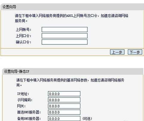

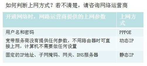

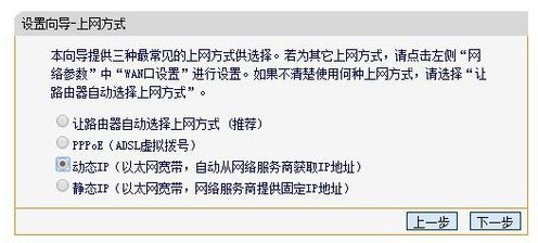

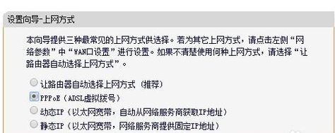

4.再选择上网方式,推荐家庭使用就选择PPPOE,选动态和静态IP也可以,单击“下一步”。
5.然后设置上网参数,PPPOE方式输入办理宽带时运营商给的上网账号和密码,动态IP不需要进行任何设置,静态IP需要填写相应的网络参数,单击“下一步”。

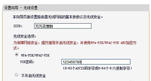

6.设置无线参数,单击“下一步”。

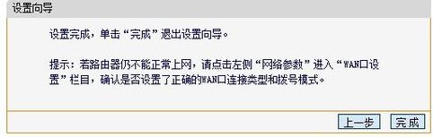

7.单击“重启”使设置生效,使用手机或电脑相连,正常上网说明设置成功了。

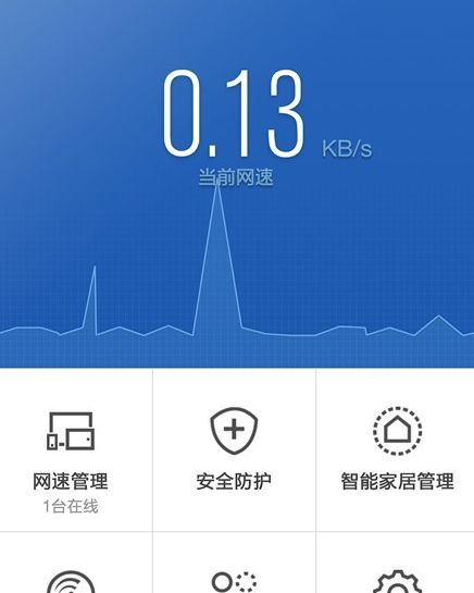

8.除了传统的路由器外,智能安全路由也应运而生了,只要将路由器与宽带接口连接,手机通过下载专用APP输入上网账号和密码,就能简单快捷的上网了,还能进行远程遥控。
