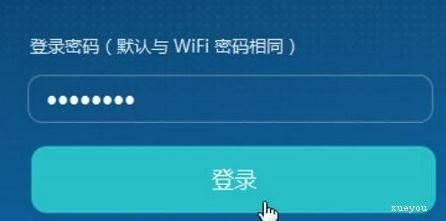

2、在弹出的登录窗口中输入 登录密码――>单击“登录”。
重新好设置时,输入密码登录到WS832的设置页面
注意问题:登录密码默认是WiFi密码。

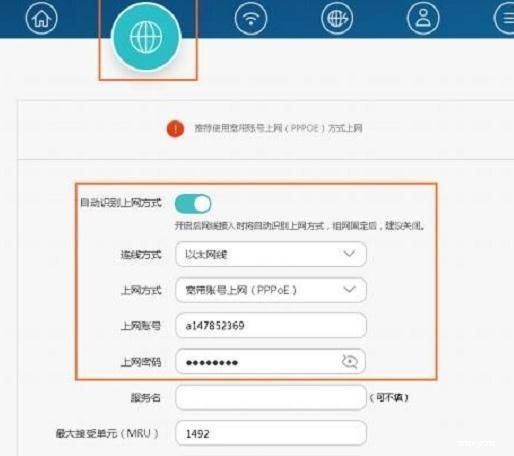

3、设置上网
(1)、点击“我要上网”――>打开“自动识别上网方式”――>如果检测到“上网方式”是:宽带拨号上网(PPPoE),在“上网账号”、“上网密码”填写:宽带运营商提供的,宽带账号、宽带密码――>点击“保存”
华为WS832路由器 宽带拨号上网设置

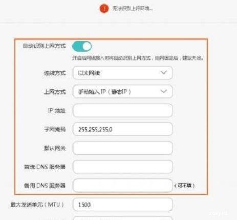

(3)、如果打开“自动识别上网方式”后,检测到“上网方式”是:手动输入IP(静态IP)――>需要填写“IP地址”、“子网掩码”、“默认网关”、“首选DNS服务器”、“备选DNS服务器”――>然后点击“保存”。
华为WS832路由器 静态IP上网设置
注意问题:“IP地址”、“子网掩码”、“默认网关”、“首选DNS服务器”、“备选DNS服务器”这些参数由你的宽带运营商(网络管理员)提供,如果不清楚,请致电你的宽带客服查询。

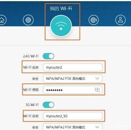

4、无线WiFi设置
点击“我的Wi-Fi”选项后,可以分别设置2.4GWiFi名称、WiFi密码,5GWiFi名称、WiFi密码,如下图所示
重新设置华为WS832路由器中的无线网络!

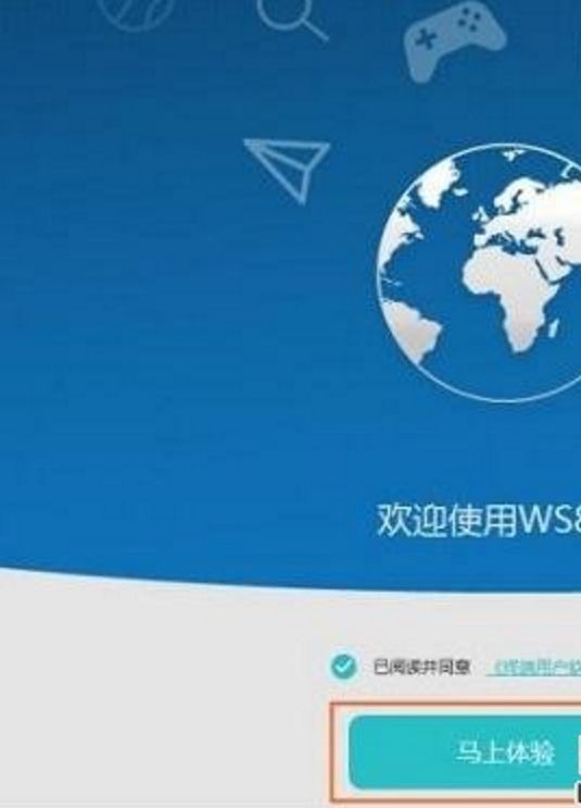

2.在跳转的界面中,点击“马上体验”;

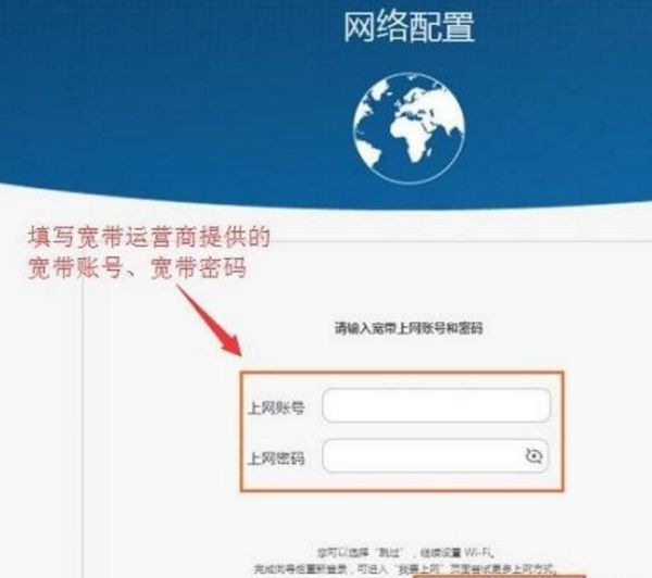

3.此时华为WS832路由器会自动检查上网方式,如果检测到上网方式是 拨号上网,则会提示用户输入:“上网账号”、“上网密码”——>然后点击“下一步”;

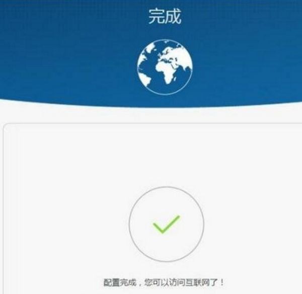

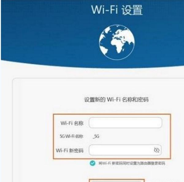

4.在“Wi-Fi 名称”和“Wi-Fi新密码”中输入您自定义的无线网络名称和密码——>然后单击“完成”;
5.等待WS832路由器重启后,将手机、平板等无线设备重新连上新的 WI-Fi 即可上网。
