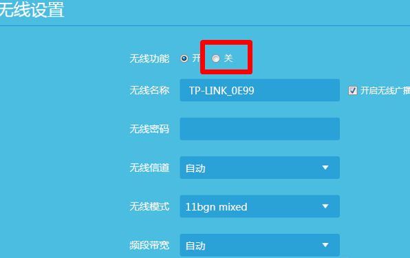

关闭路由器路由器wifi信号,只需要先登录到路由器的设置页面,然后找到“无线设置”选项,选择关闭无线功能就可以了。
不同的路由器,登录设置界面的网址是不一样的。所以,在自己路由器底部铭牌上,查看自己这台路由器的登录网址信息。路由器底部铭牌中“管理页面”、“管理IP”、“IP”、“登录地址”等选项后面的,就是该路由器的登录网址信息。

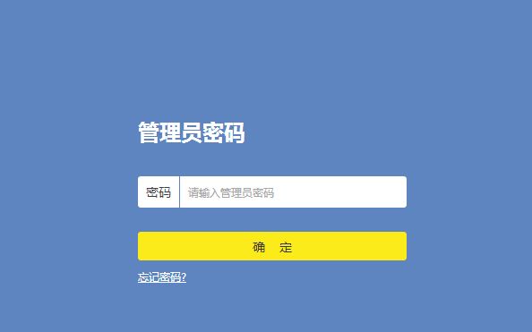

电脑用网线连接路由器后,在浏览器中输入路由器登录网址,打开路由器的登录界面,输入登录密码,登录到设置界面。
成功登录到路由器的设置页面后,找到“无线设置”或者“Wi-Fi设置)”,然后就可以关闭无线功能了。

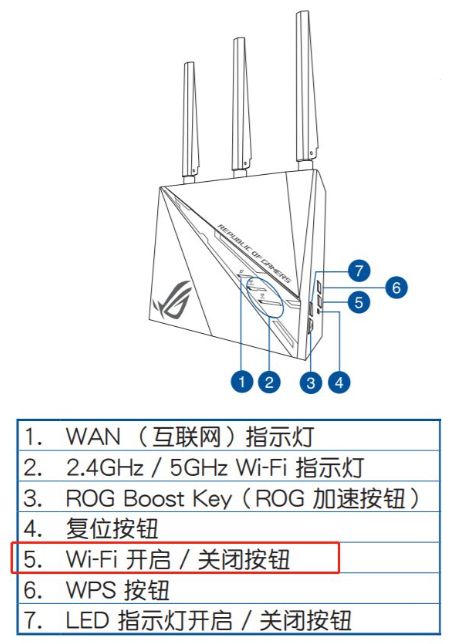

以华硕无线路由器为例,讲解一下关闭无线路由器无线信号的方法:
方法一:通过按路由器机身上的无线开关来开启/关闭Wifi
请在路由器开机状态下,长按无线开关按键来开启/关闭无线信号
注意:只有部分型号的路由器机身有无线开关,不同产品型号按键位置也有所差异,若有疑问请参考使用手册确认。

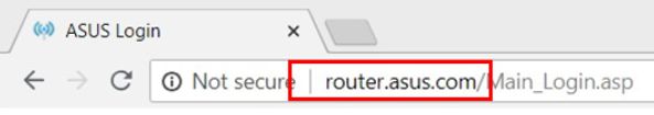

步骤1: 开启浏览器,输入http://router.asus.com 进入路由器设置页面 (ASUSWRT)

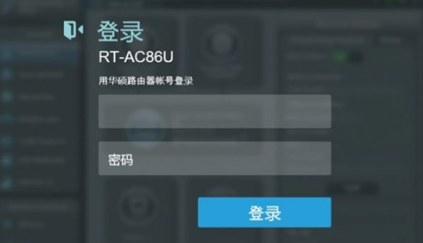

步骤2: 输入登录路由器的账号密码,点击[登录]

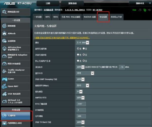

步骤3: 点击 无线网络  > 专业设置
步骤4: 选择您需要设置的频段. (2.4GHz, 5GHz 或 5GHz-1, 5GHz-2)

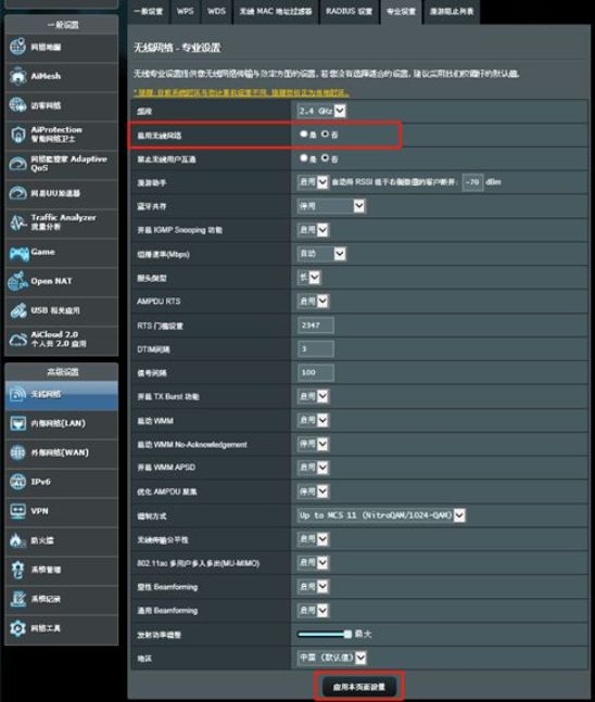

步骤5:  将 启用无线网络 的选项设置为 否,然后点击 应用本页面设置 。
