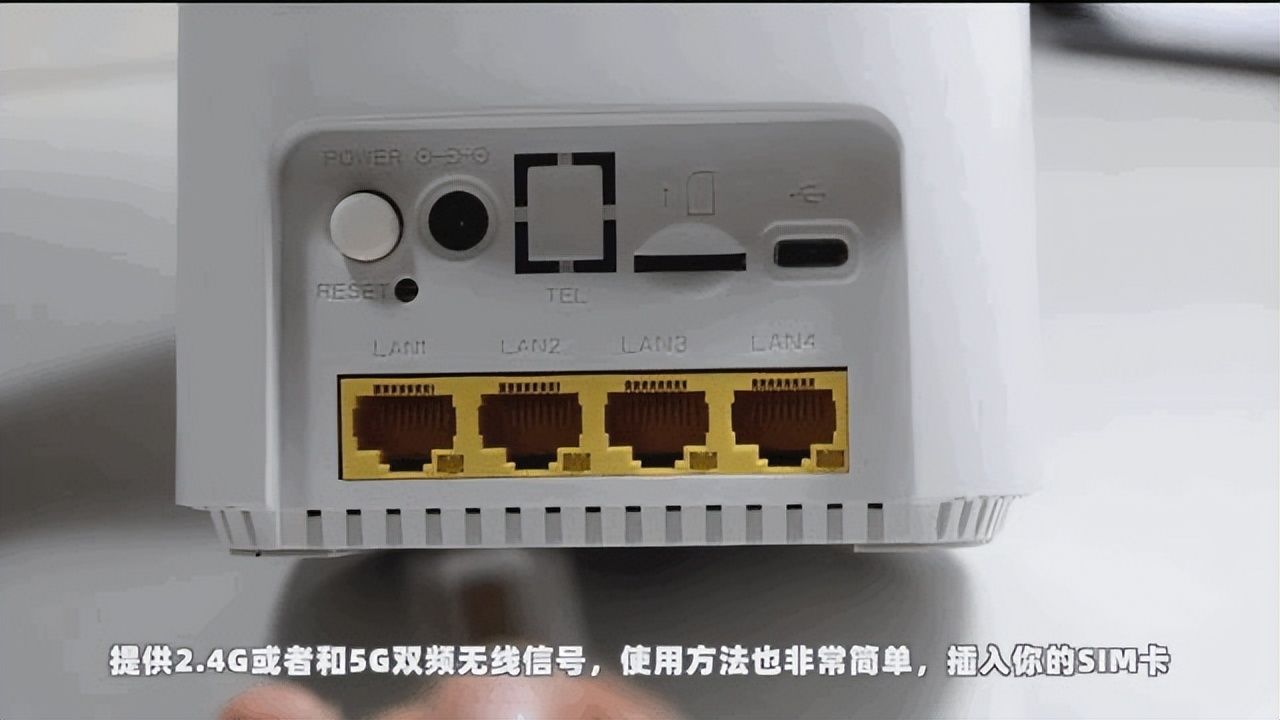

两侧很干净,背面就是接口多了,依次为电源开关、DC电源接口、SIM卡槽、Type-C接口,还有个小小的重置按键~以下4个千兆网口~都是LAN口,不过目前新款固件是支持WAN功能了,可以插卡或拨号上网,双线备份,不过拨号性能不强,只适用于百兆左右,毕竟不是正儿八经为宽带拨号而生的路由器,没有对应芯片加持的原因。
背面放大图,做工嘛还行,有个TEL接口没开,难道可以接线打电话的?

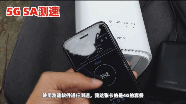

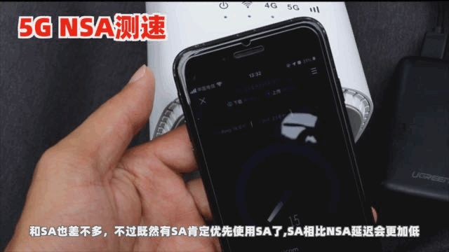

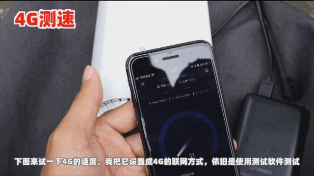

不废话了,下面测速,到户外,使用充电宝供电,系统中可以锁定指定连接什么网络的,如图~
首先测试5G SA模式的速度~发现跑不满300速率,因为我这张卡速率只有300兆~没上5G套餐,4G套餐下使用5G,最高能到300Mbps速度。 032031tsfr7hafb7fl77af.gif
