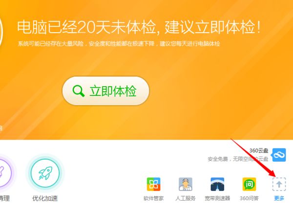

2.先下载路由器卫士辅助工具。打开360安全卫士,点击“更多”按钮(如下图箭头所示)。

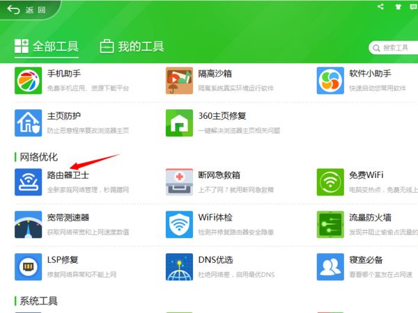

3.在工具页面选择“网络优化”中的“路由器卫士”(如图中箭头所示),等待下载安装。

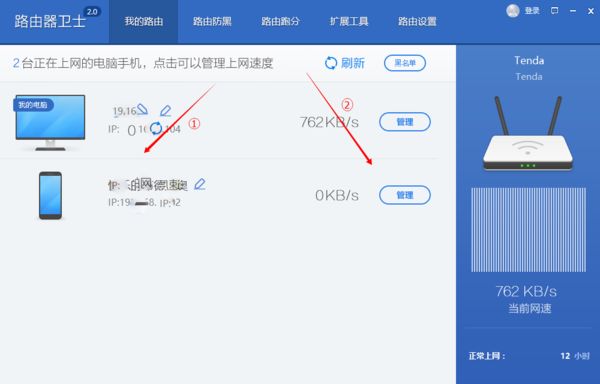

4.安装完之后,再次双击“路由器卫士”图标,会弹出如下图的操作界面。界面左边显示的是正在使用网络的网络设备,包括电脑和手机(如下图箭头1所示),右边显示的是当前网速和路由器网速(如下图箭头2所示)。如果需要对联网设备进行操作,比如流量限制或监控等,点击右边的“管理”按钮。

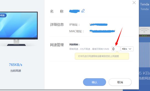

5.在弹出的新窗口中进行网速管理,如需限制上网设备的网速,就在箭头所指的文本框中输入相应的数据即可,再点击“确认”。
