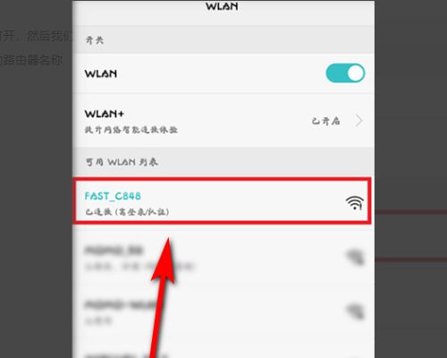

1、将路由器打开,然后我们打开手机WiFi,找到我们的的路由器名称。

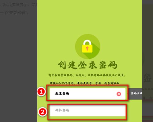

2、在手机浏览器中,输入“falogin.cn”打开设置页面,然后按照提示,给这台迅捷路由器,设置一个“登录密码”。

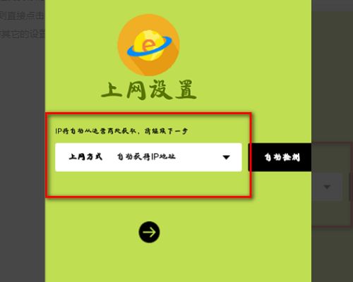

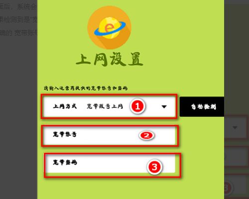

3、最新版的迅捷无线路由器,当我们用手机登录到设置页面后,系统会自动检测宽带的上网方式,如果检测到是“宽带拨号上网”,则需要填写正确的 宽带账号、宽带密码。
4、如果系统自动检测到你的上网方式是:自动获得IP地址,则直接点击“下一步”的箭头就是了,无需其它的设置。

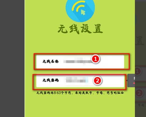

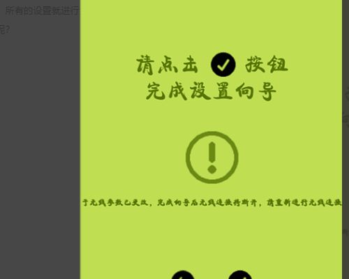

5、给你的迅捷路由器,设置一个无线名称和无线密码。
6、然后,所有的设置就进行完毕了。

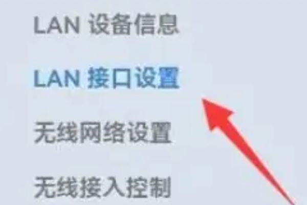

2.在网络参数-LAN口设置中,修改IP地址和第收到其他维修同行的一台路由器不同(防止IP地址冲突),
如192.168.1.2,保存,路由器会自动重启。

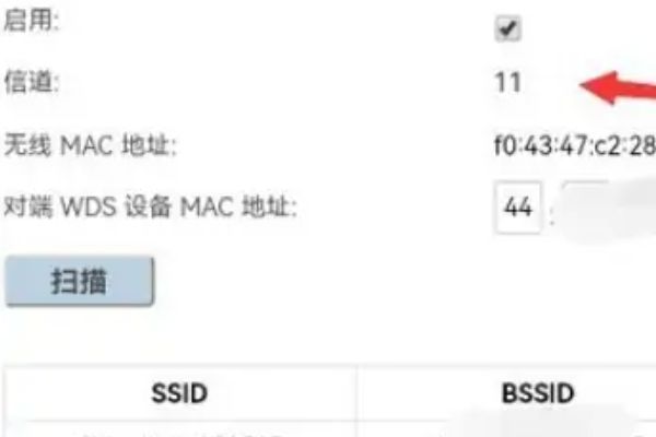

3.在无线设置-基本设置中勾选“开启WDS”。点击“扫描”,搜索周围无线信号。
4.在扫描到的信号列表中选择第收到其他维修同行的一台路由器SSID号,点击“连接”。
5.将信道设置成与第收到其他维修同行的一台路由器信道相同。同时设置加密信息和第收到其他维修同行的一台路由器相同,点击“保存”。

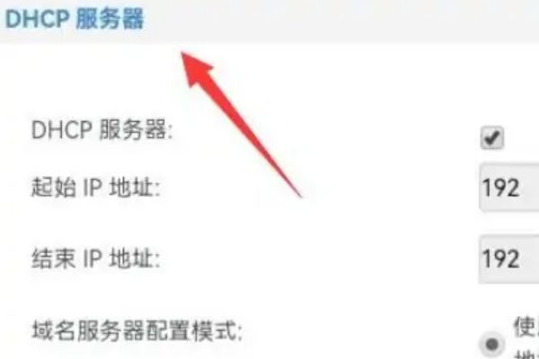

6.关闭DHCP服务器。在DHCP服务器中,选择“不启用”,保存,重启路由器。

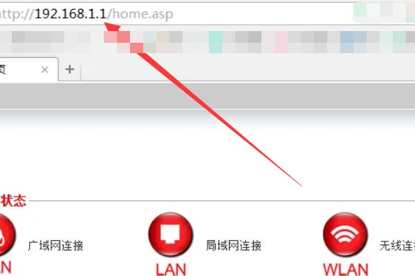

1、首先打开浏览器,进入中继路由器设置页面。

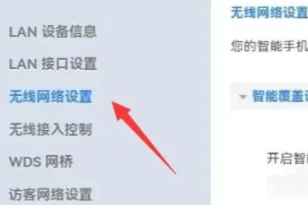

2、然后点击“无线网络设置”。
3、接着查看其中的“信道”,如果用的是随机信道就更改为“固定信道”,数字无所谓。

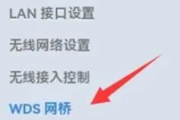

4、接着电脑连接“副路由”同样打开“管理地址”,并进入“WDS网桥”
5、进入后,选择主路由的那个网络,并保持其中的“信道”设置和刚刚一致。

7、最后将“DHCP分配”给关闭并保存即可完成无线中继。
