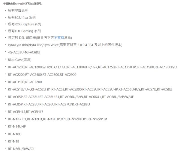

1、先确认路由器是否支持APP连接
支持列表如下:

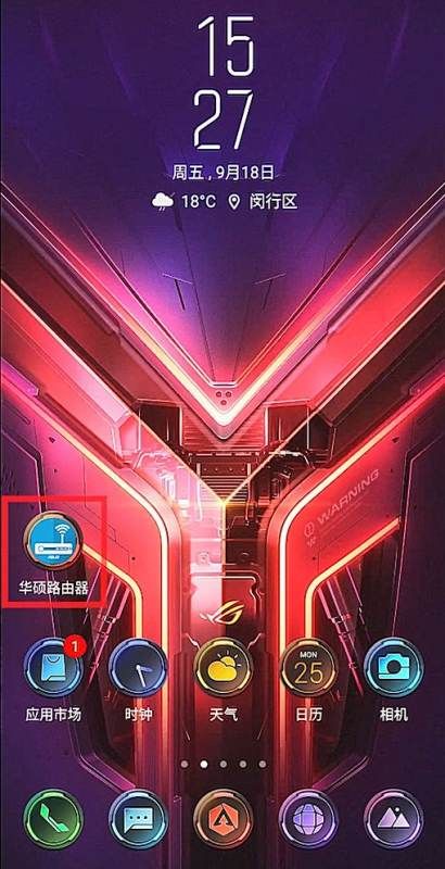

2、安装好华硕路由器APP并打开
建议设置华硕路由器APP前,先开启手机的无线、蓝牙、GPS功能。

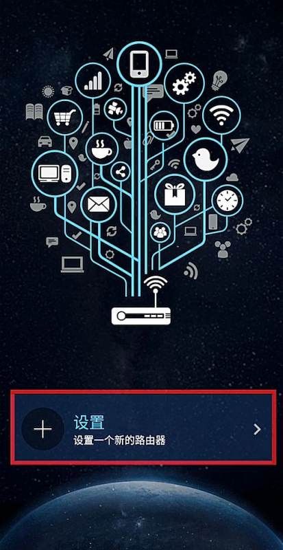

3、点击 “设置”

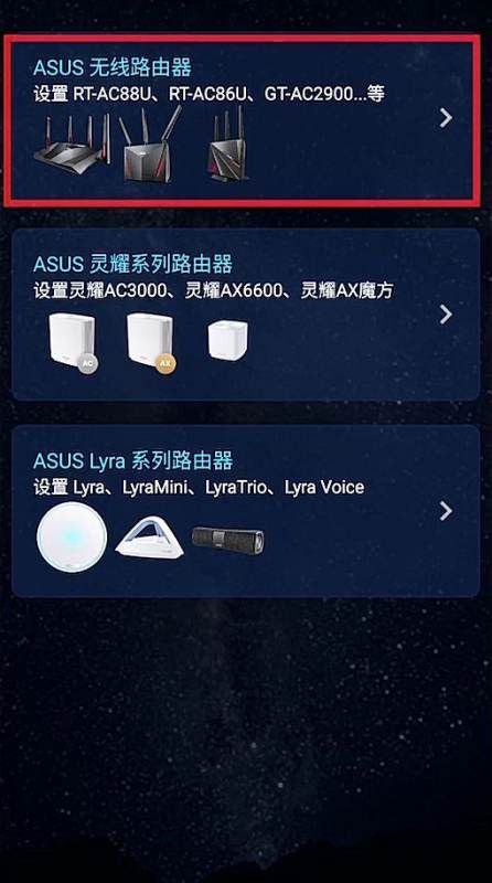

4、按型号点击对应的内容

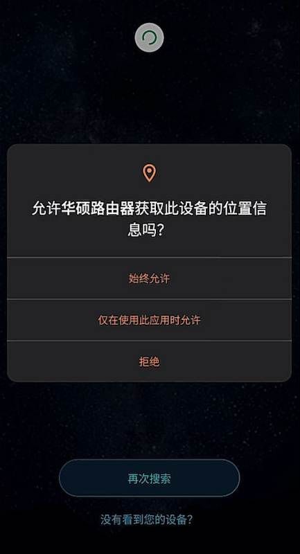

5、请“允许”获得位置信息

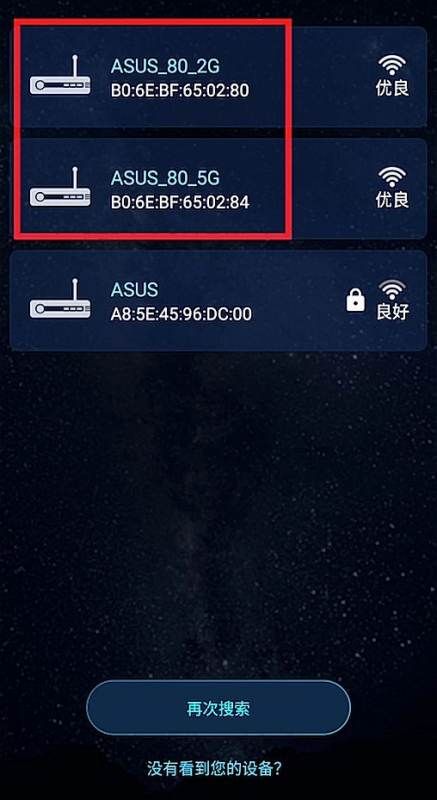

6、点击路由器的网络名称(SSID)

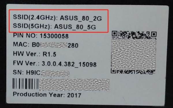

路由器默认的网络名称可以在路由器机身贴纸上看到  SSID: ASUS_XX (如下图红框处)
其中XX将依据路由器的2.4GHz MAC地址最后两位进行替换

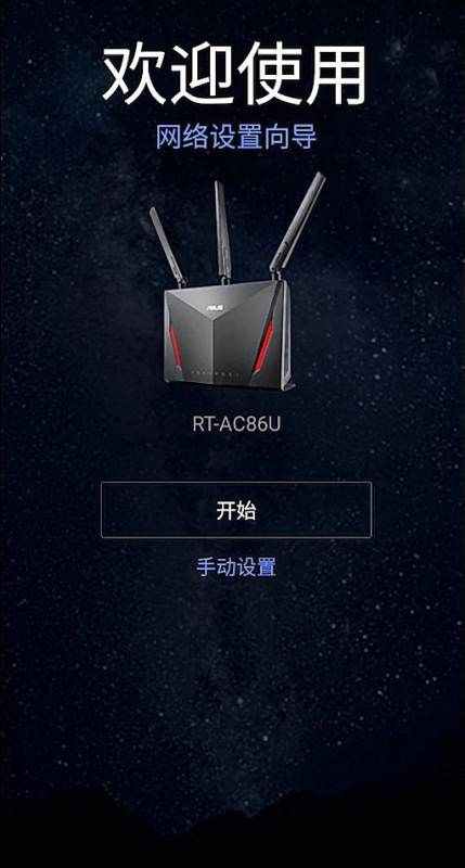

7、点击“开始”

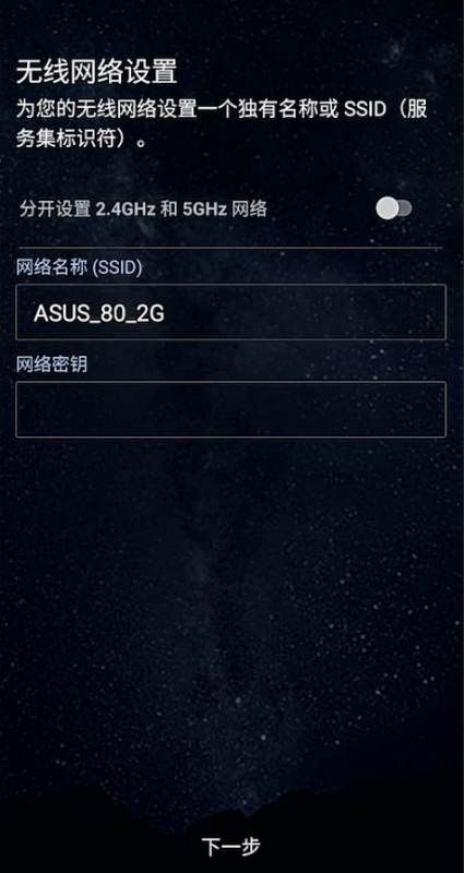

9、设置路由器无线网络名称SSID ,点击 下一步
注意:如果您需要分开设置2.4GHz和5GHz网络,请开启此功能并分开设置各频段的无线网络名称和密码。

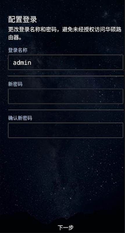

10、设置作为登录路由器设置页面的账号和密码,点击“下一步”

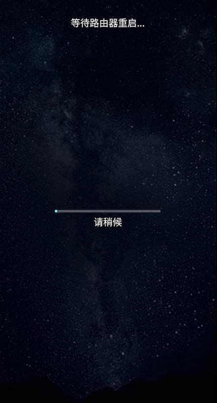

设置完成后,请等待路由器重启

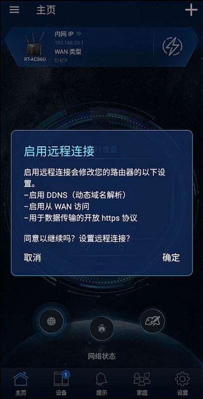

11、进入路由器设置页面后,会提示“启动远程连接”,若需要在外网通过华硕路由器APP访问路由器设置页面请点击“确定”
注意: 如果华硕路由器APP主页画面未显示,请重新连接无线,且退出华硕路由器APP重新进入。

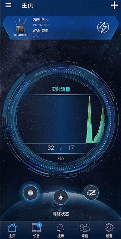

12、设置完成后将进入华硕路由器APP主页
