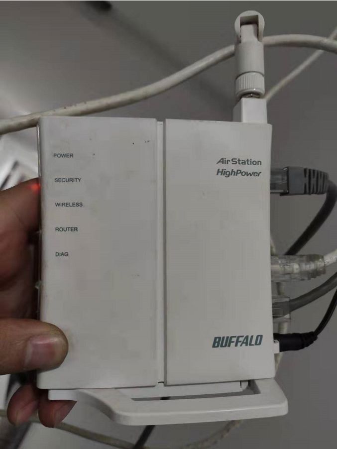

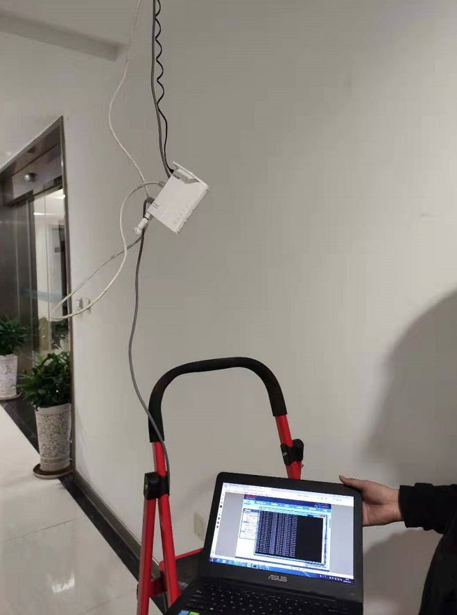

今天到客户那边维修网络,客户路由器无法访问网络了,于是IT小哥立即上门维修查看原因。
到客户现场找到路由器,拿过来一看,这个是啥子路由器?这个牌子真的少见,巴比禄 WCR-HP-GN(WCR-GN)无线路由器,Air Station。IT小哥之前也没调过这样的路由器,里的配置是否和普通的路由器一样调试,是个未知数,IT小哥还不敢直接重置,害怕里面的配置被清空。 031907a3wds3z8ztlt1l6b.jpg
看着还是比较高大尚的。 031907tsfc2xmlble6gbfn.jpg 二、解决办法

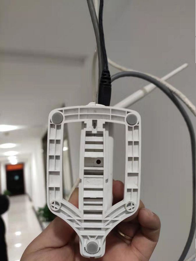

不管了,最后,直接重置,找了老半天,发现重置按钮在底部。

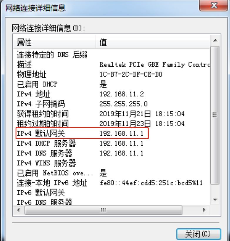

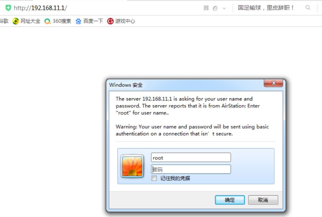

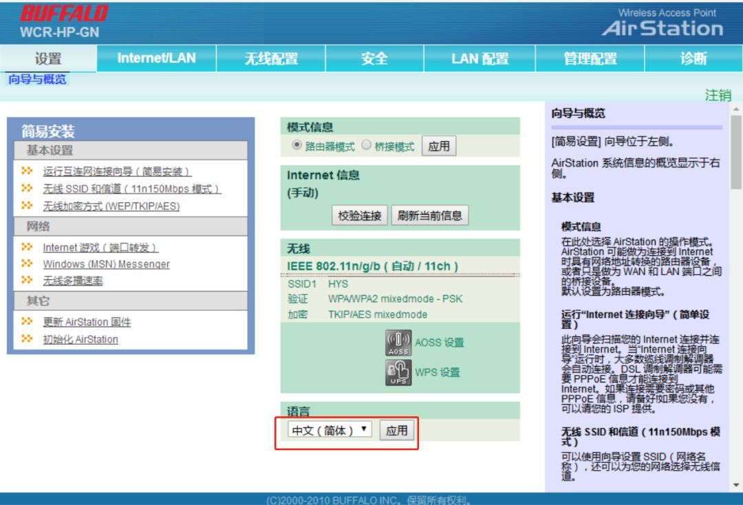

WEB网页直接登录,输入默认用户名和密码。
某度找到默认用户名:root 密码为空。 031908b00ho0x3iqwx6wxq.jpg
如果页面,显示为繁体,可以通过更改语言,更改为中文简体。

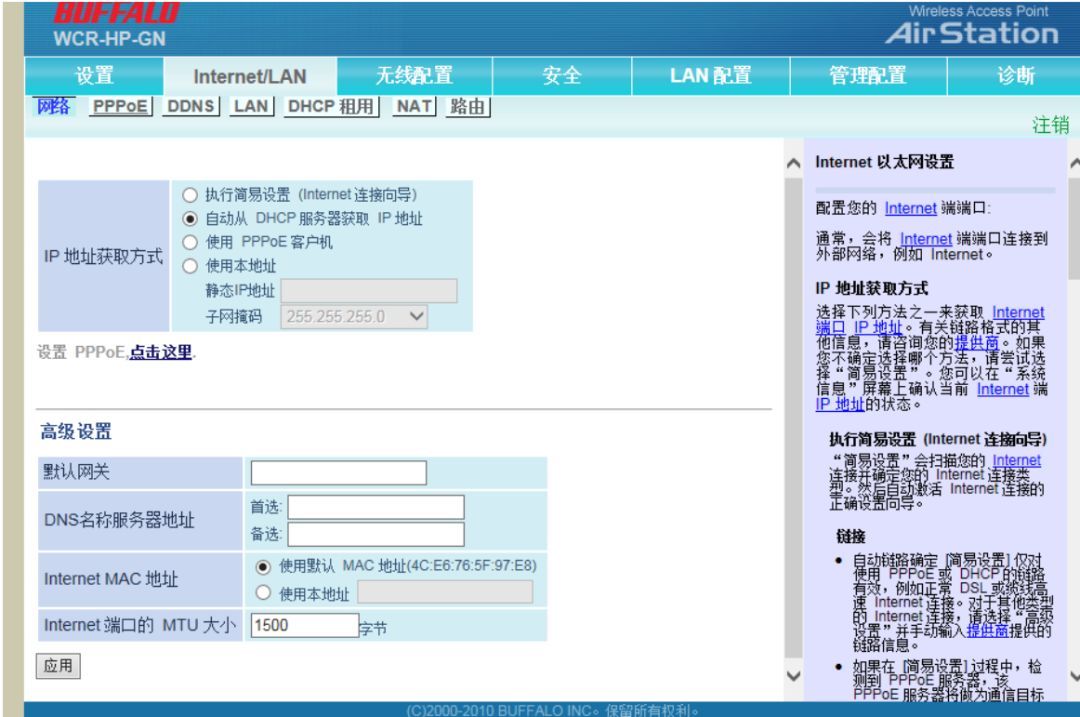

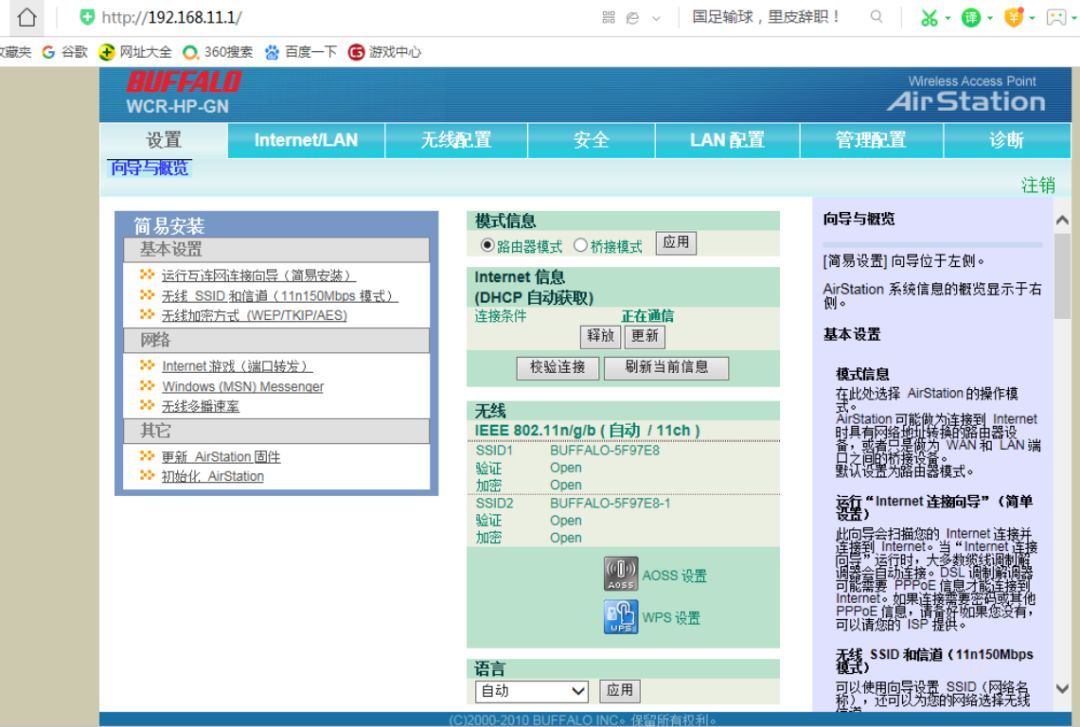

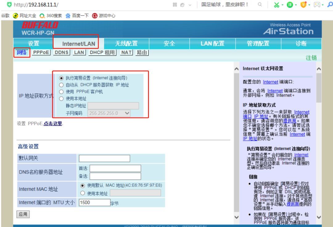

调试Internet /LAN口设置,这里的设置其实都和普通路由器调试设置一样的。 031909mmpmcmofpc5mp7fl.jpg
由于公司还有主路由器,这台无线路由器是接到主路由器的,所以我们这里调试成自动从DHCP服务器获取IP地址。 031909paooe3iirbrhpoio.jpg

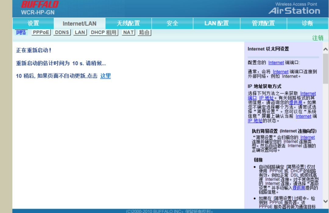

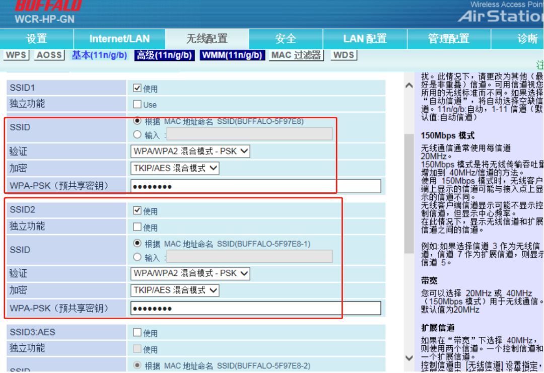

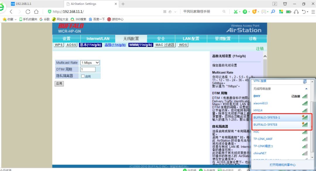

可以看到无线网密码没有设置。
设置无线网密码。

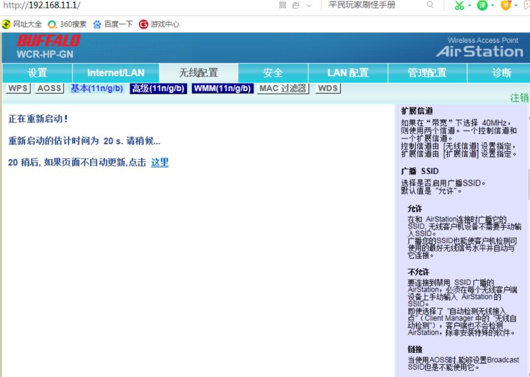

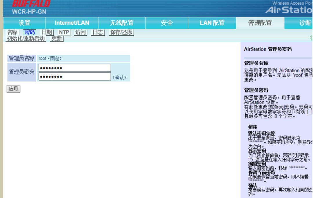

设置个登录用户名和密码,大功告成。
