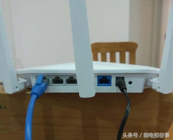

H3C R200的背后,左边是三个LAN口,蓝色的是WAN口,边上是电源和RESET按钮。大多的家用路由器接口都长的差不多。新一些一般WAN口都会用蓝色或者黄色,如果有人告诉你把网线插WAN口,那就插那个色不一样的,准没有错。另外,LAN和WAN上面都有音文字母,字比较小而已。

调试H3C R200接线

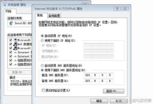

如上图,接好电源线通电,用网线连接左边三个LAN口中的任意一个,另一端连接到电脑的网卡上,打开电脑的浏览器(IE/Firefox/chrome/360),在地址栏输入mushujia.cn回车,应该就可顺利连上并看到输入初始密码的界面了。如果连接不上,那么检查你的电脑网卡配置是不是如下图:
IP设置为自动获取,DNS也设为自动获得
配置正确的话,应该是可以顺利连上无线路由器的。

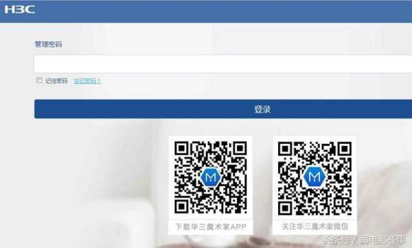

如果你的无线路由器,并没有mushujia.cn这样的联接方式,那么接着往下看,找到说明书,或者无线路由器背后,看看是不是写着一个IP地址,通常是192.168.1.1或者192.168.0.1,也有是192.168.1.254这种的。找到这个IP地址以后,在浏览器地址栏输入这个IP地址,回车。应该是可以看到输入密码的界面了。如下图:
H3C R200登录界面
我这个并不是第一次登录,所以是让输入密码,如果你是新路由器,会提示让你输入一个管理密码,那么就自已输入一下吧,记得不要12345这种简单的。

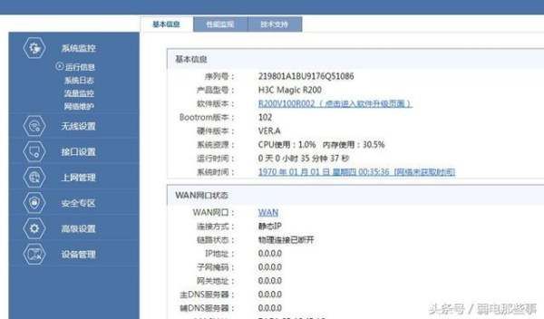

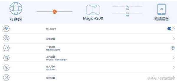

主界面
登录以后会出现这个界面,各厂商的路由器界面不一样,但是内容大同小异。我们只要知道相同的那部分就可以了。这个是简易界面,还有一个专业界面。
专业界面
上面这个专业界,用的词语就比较专业,说好听一些是给比较懂的人用的。我们只是简单配置,不需要使用这个界面。

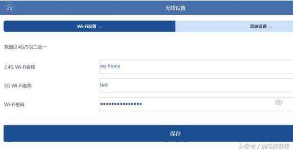

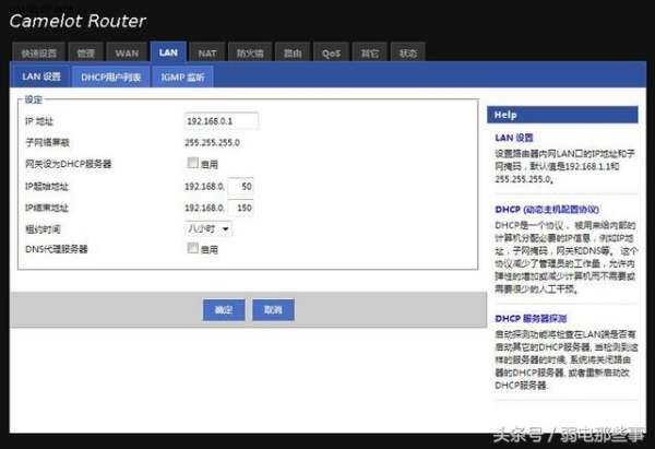

我们使用简易界面就好,主要配置的就是第一项,把后机的WIFI开关打开。然后就是点无线配置,如下图:
下面有两个菜单,点WIFI配置这个就是了,可以看到这个R200是2.4G和5G双频合一的,同时支持2.4G的WIFI和5G的WIFI,名称你按自已想的输就可以了,建议2.4G和5G的名称一样,上图中我只是演示,随便输的,也可以输成不一样的。双频合一的话,建输一样比较好。
密码就是连接WIFI的密码,不要输什么12345,66666,88888这种吧,免得别人蹭网蹭到你打不开网页了。至少要用字母+数学,密码长度超过10位,比如我举例的这个:HomeTest678*(,注意区别大小写,绝大多数的什么万能钥匙是搞不定的。当然不在意别人蹭网,你可以不要密码,裸奔。
设置完毕记得点保存。
高级设置
这个是高级设置,让大家看一眼,其实可以不理它,也可以不配吧。有的路由器也没有这一项。

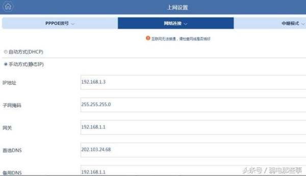

然后到主界面点击“上网设置”这一项,如下图:
上网设置
有PPPOE拔号,网络连接,中继模式三项,我们只需看PPPOE和网络连接这两个。怎么填呢?如果电信移动给了你拔号的账号和密码,允许自已拔号,那么就使用PPPOE这个,填入宽带账号和密码,保存就可以了。如果电信移动到你家测试,就是拿了一根网往你电脑上一插就可以上网了,那么就使用“网络连接”这个来配。把上面的“自动方式(DHCP)”前面勾上,保存就OK了。
到这里,如果忽略其他一些小调整外,就已经配置好了。

好了,无线路由器配置完毕,现在并不是可以马上上网了。你还没有和光猫连上呢,再找一根网线来,从光猫上电信告诉你连的那个口(一般是LAN1)这个,插一根网线到这个无线路由器的WAN口,对,就是蓝色那个。 连好了,那么恭喜你,应该没有什么问题,你的无线路由器三个LAN口上可以连接三台电脑,你的WIFI也可以正常使用了。
