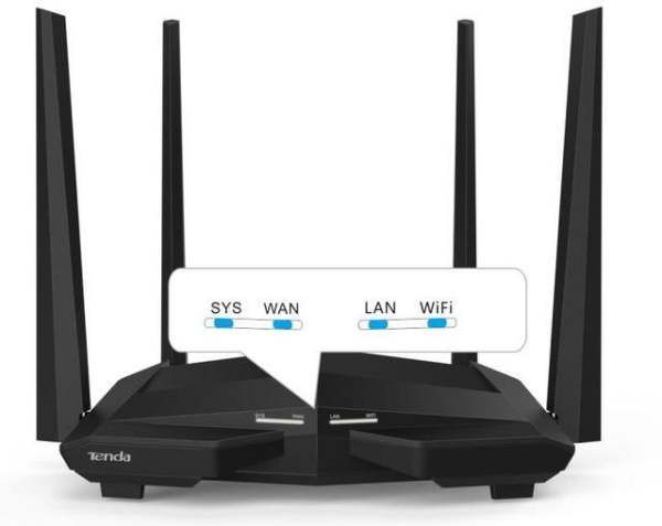

我们先了解一下路由器指示灯。路由器指示灯通常有:SYS系统指示灯、WAN指示灯、LAN指示灯、WiFi指示灯。如下图:
腾达AC10
一、SYS灯不亮
SYS系统指示灯是路由器的工作状态指示灯,正常情况下是闪烁的。如果SYS灯不亮有可能是不通电或电源故障,导致系统不能正常启动。如果换了插头或电源设配器还是不亮,路由器有可能是硬件故障了,这种情况基本无法自行解决,一般需要返厂维修。简单点说就是:假如还在保修期,联系卖家走售后吧。
二、WAN灯不亮
WAN灯不亮,有可能是猫(modem)出故障了,正常情况下modem通电的话用网线接到WAN口上是亮的,无论是否有数据正在传输,简单来说就是如果modem不通电或坏了,那路由器的WAN口肯定是不会亮的;如果在modem通电正常运行的情况下,WAN口不亮,则很有可能是网线问题或路由器有问题。
那如何确定是网线问题还是路由器问题呢?
可以尝试“替换法”。你可以把原来插在WAN口的网线水晶头拔下来接到任意一个LAN口上,如果对应的LAN口亮的话则代表网线没有问题,是WAN口故障了;如果LAN口也不亮,则代表网线故障了。
三、WIFI灯不亮
WiFi指示灯正常情况下是常亮或闪烁,闪烁表示有数据正在传输,熄灭表示关闭WiFi功能,除了硬件故障导致WiFi灯不亮外,最大的可能就是路由器开启了“WiFi定时开关功能”,如果开启了该功能,直接按路由器背面的“WiFi”按钮2-3秒即可开启。

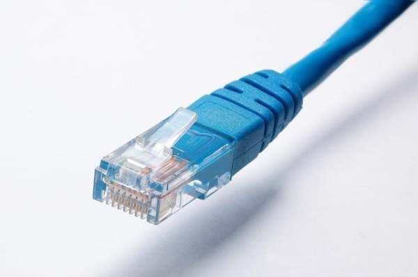

网线问题:
一般情况下出现这种故障多半是因为网线没有接牢、使用了劣质水晶头等,故障点大多是连接的两端有问题,更换新的质量好的网线就可以轻松解决。

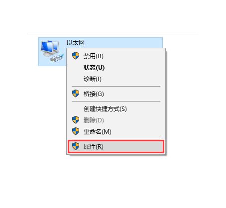

另外,很多网卡都是使用10M/100M自适应网卡,虽然网卡的默认设置是自适应(Auto Negotiation),但是受路由器速度或网线(太长)影响,可能出现协商不上的情况。
解决方法:
找到以太网(也叫本地连接),右击它——属性——配置,在打开的网卡属性窗口中选择高级选项,在属性列表中选中Speed&Duplex,在右侧的下拉菜单中选择10Mbps Full Duplex,依次点击确定保存设置,看看是LAN灯是否会变亮。
