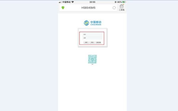

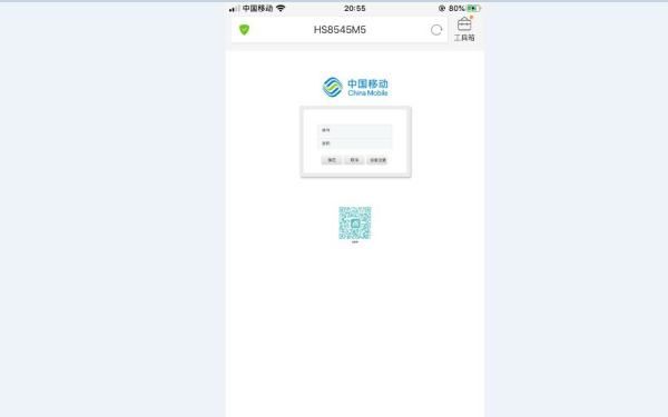

电信光猫的百兆口直接接到无线路由器上的wan口,路由器的设置方法如下:
1、在手机浏览器地址栏中输入路由器设置地址192.168.1.1.
2、输入地址后,进入路由器登录页面。
3、在路由器登录页面输入路由器背后的配置账户名和配置密码,进入路由器设置页面。

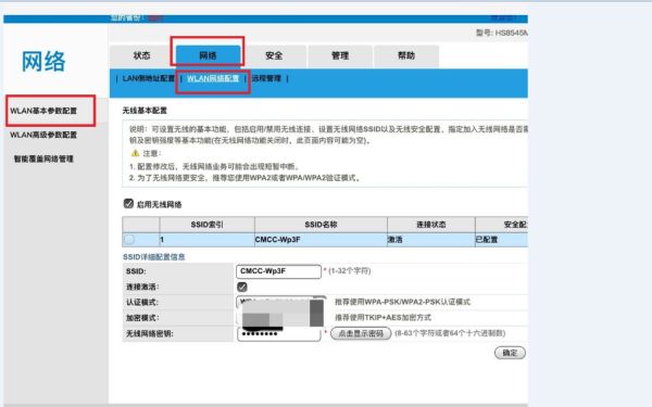

4、进入路由器设置页面后,依次点击点击网络-WLAN基本参数设置-WLAN网络设置,然后在无线网络密钥栏输入自己想要设置的wifi密码就设置完成了。
