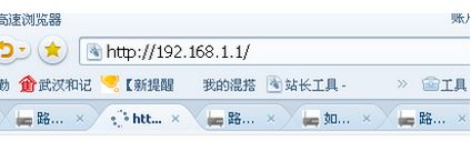

1、在浏览器地址栏输入192.168.1.1敲打回车键。

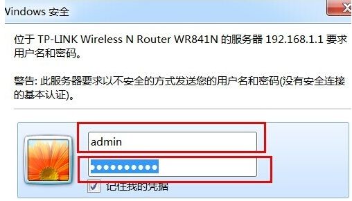

2、在弹出的登录框,输入你的路由器用户名、密码。

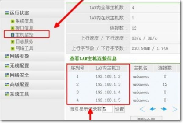

3、登录后点击高级设置,不同的路由器有不同登录界面,大致相同。
4、点击运行状态、主机监控、这时就可以看到LAN主机连接信息了,下面显示有几个子IP就有几台设备连接过你的电脑,看上行、下行速度当时有没有在活动,数字在不断的变化就说明此时在活动的机子,把你自己的排除就知道是哪些机子在用你的网络。

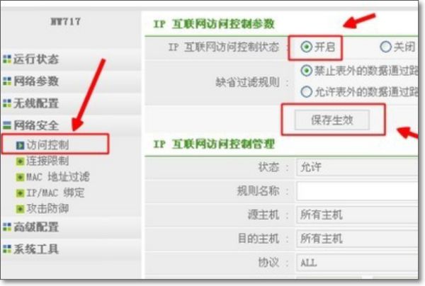

5、点击在网络安全、访问控制、互联网访问控制参数哪里可以点击关闭或开启禁止表外的数据通过路由器,只保留你自己的机子。

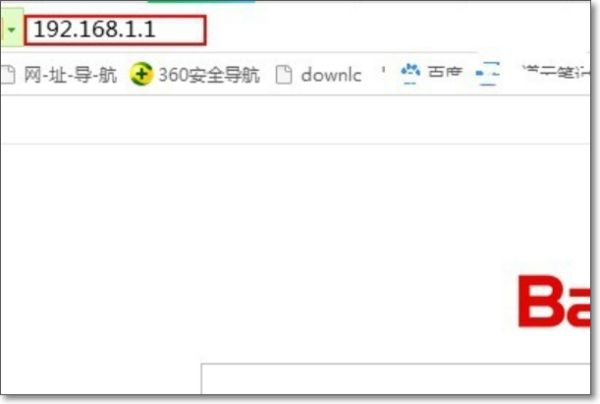

1、首先打开浏览器(360浏览器或者搜狗浏览器,这里以搜狗浏览器为例),在网址那输入192.168.1.1,然后回车。
2、弹出对话框,输入密码,用户名一般都是admin。具体可以参考路由器背面。

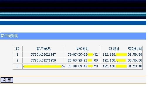

3、出现如图页面,点击DHCP服务器,然后再点击客户端列表。
4、出现新的页面,可以看到有几个人在使用,如图,可以看到三个人在使用。
