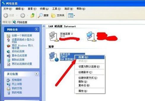

一、电脑宽带错误678怎么办
导致拨号678错误有很多种情况:
1、检查宽带连接的账号和密码是否正确无误。有的电脑用路由器上网没有设置自动拨号,需要手动网络连接,或第一次连接宽带时,输入账号和密码时候不小心输错了。及时更正后重新连接一般可以解决宽带连接错误678的问题。
2、如果宽带欠费了,就会导致终端服务器无法接收或返回请求数据,本地计算机收不到返回信息,就显示宽带连接错误678.
3、调制解调器(简称“猫”)有问题是导致错误678最常见的原因。首先检查猫面板上的Power电源指示灯是否常亮,否则检查电源。然后检查ADSL宽带信
号指示灯(Link)是否常亮,一般情况下,当猫接通电源和网络后该指示灯在1分钟内会由闪烁变到常亮。如果一直闪烁着,说明网络线路连接有问题,需要打电话给运营商维修网络。
4、检查网线接头,有时候网线接头会因氧化而接触不良,导致网络时好时坏,很不稳定。这时要及时更换新的而且是质量好的网线。
5、经过检查如果调制解调器(“猫”)各个信号灯显示正常,网线连接正常,但依然出现宽带连接错误678,应该着重检查本地网卡设置了。XP系统首先关闭
Modem电源,右键点击网上邻居,右击本地连接图标,选择禁用;VISTA、WIN7系统打开网络和共享中心之,点击更改适配器设置,右击本地连接,选
择禁用。之后重启计算机,重启完毕后,按上述步骤右键点击本地连接图标后,选择启用。
6、检查本地连接。如果电脑中同时存在多个网络连接,如“本地连接”、“无线网络连接”、CMCC连接等,而与宽带MODEM相连的网络连接被禁用,进行宽带
拨号时,也会提示宽带连接错误678.因此出现错误678时还要查看本地连接是否被禁用,如果禁用,将本地连接启用,并提示本地连接已连接后,再尝试用宽
带拨号连接。注意查看网络连接时各个操作系统不一样,XP系统可在电脑桌面右击鼠标,选择“属性”查看。VISTA、WIN7系统在网络和共享中心查看。
