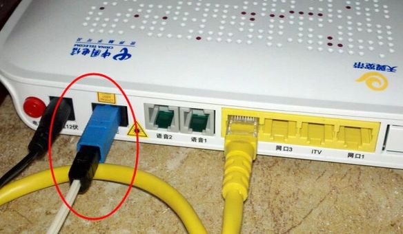

路由器只亮一个灯连不上网,说明电源灯(power)正常,查看下网线端口是否正常即可。
把网线直接插到电脑上,如果有黄灯闪烁,说明网线没问题,那么就是路由的入线口有问题,检查并维修即可。

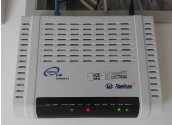

1、检查一下光猫的灯亮的情况,如果光猫的Los灯处于红灯状态的话,说明自己使用的固定网络出现了问题,如果Los灯不亮的话说明网络是正常使用中。
2、如果Los灯不亮但是不能连接无线网络的话,可以将光猫上的网线插入自己的电脑上进行拨号。

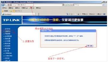

3、设置路由器拨号,电脑ip和dns设置自动获取。

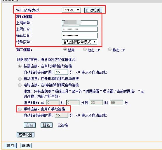

4、然后进入路由器,在“设置向导”里,选择“PPPOE拨号”,按提示步骤输上网的用户名和密码,点击保存。
5、接着点击“网络参数”选择“WAN设置”,再选“正常模式”,在“连接”的三个选项里面选择“PPPOE拨号”。选择“自动连接”,接着保存后退出。
