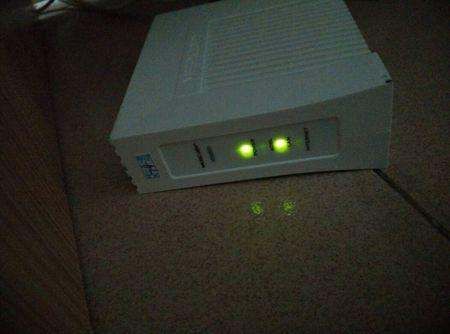

一、wifi路由器只亮两个灯
重新设置无线路由器。\x0d\x0a猫接无线路由器吗,你这样做: \x0d\x0a无线路由器插上电,先不要接猫,把无线路由器复位(恢复出厂),电脑连接无线路由器任一LAN口 , 浏览器地址栏输入路由器网关地址(路由器背后标签上有的),进入设置页面,按照PPPOE(ADSL虚拟拨号)方式设置即可。\x0d\x0a然后再设置一下SSID、加密方式和 密码 。 保存、重启。 \x0d\x0a设置好以后,把猫LAN口接出来的网线接在无线路由器的WAN口上。
二、路由器2个灯亮怎么回事
路由器指示灯含义:
1.电源指示灯
这个指示灯是电源联通电源的指示灯,正常工作必须常亮,不亮说明电源没插好或者路由器坏了。
2.SYS系统指示灯
这个SYS系统指示灯是路由器的工作状态指示灯,闪烁代表正常,如果SYS系统指示灯不亮或者会亮,但不会闪烁,那么基本是路由器出现问题了。
3.LAN指示灯
LAN接口是与电脑连接的,如果将网线将此接口和电脑的网卡接口连接,开启电脑后,LAN指示灯是会亮的,如果不亮说明接口或者网线出现问题。接口问题可能是路由器接口或者电脑网卡接口问题。
4.WAN指示灯
WAN指示灯显示的是外部宽带线信号指示灯。常亮表示端口与前端猫连接正常。当有数据传输,比如有设备在上网的时候,正常情况就会数据传输,传输过程中,WLAN端口就会不断的闪烁。
如果WAN指示灯不亮,则说明猫或者外部网线有问题,如果WAN指示灯亮但不闪烁,并且手机、电脑无法上网的话,那么主要是网络线路存在问题,可以电话咨询网络服务商,确认是否宽带线路出现故障。
三、路由器上面只有两个灯亮是怎么回事
如果你的路由器只联通了一根线,只有电源和接通的那个端口亮灯,其他不亮。有数据是会闪灯。所以你的情况可能正常。
